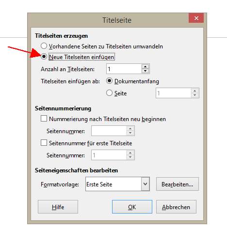

Halle
Du hast beachtet deinen Curse ganz oben auf die Seite setzen, also über und außerhalb der Tabelle?
Dann STRG+Enter so fügst du einen manuellen Seitenumbruch ein. Also alles unterhalb der blinkenden Schreibmarke wird auf die nächste Seite verschoben. Eine Tabelle musst du als Ganzes sehen.
Zum Einfügen der Titelseite, du hast schon im Dialogfenster "Neue Titelseite einfügen" ausgewählt?
neue Titelseite.jpg (24.2 KiB) 6670 mal betrachtet
Also bei mir funktioniert beides, hast du eine andere LO Version?
