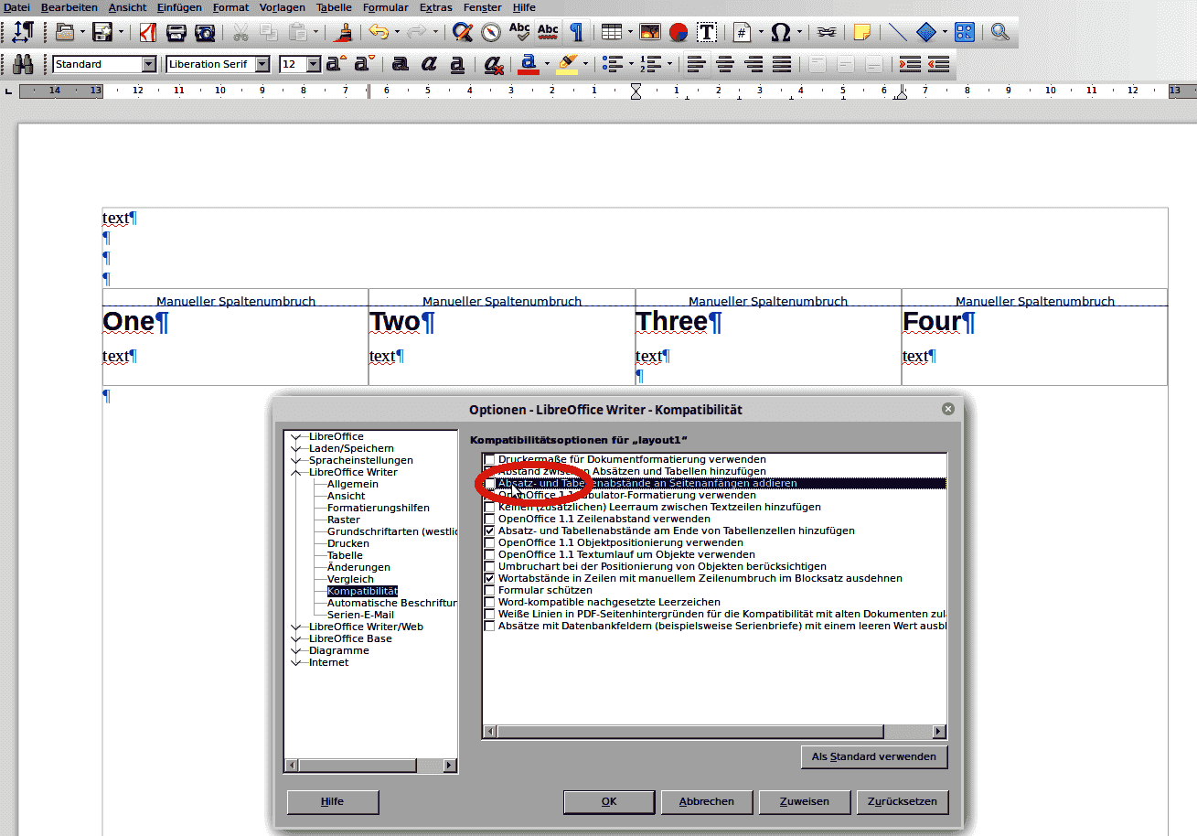

Beitrag von miesepeter » So 23. Jun 2019, 20:56
Besser sowas wie Screenshot? - Ciao

Beitrag von Hex » So 23. Jun 2019, 21:25
wow, die Einstellung ist aber mal ganz schön tief vergraben. da wird einem das Leben ganz schön schwer gemacht :?
alleine hätte ich Das niemals gefunden. Hut ab und Danke euch allen ;)
