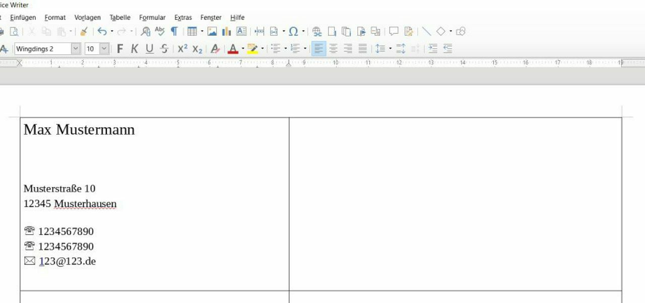

Hallo alle zusammen
Mein Anliegen, in der Hoffnung das mir jemand einen Tipp geben kann.
Ich möchte mittels Libre office writer Visitenkarten erstellen. Allerdings nicht automatisch generierte per Assistent, sonder manuell.
Habe mir dafür in writer eine Tabelle mit 2 spalten und 5 Zeilen (2x5) gebastelt. Mit der Höhe 5,5 cm und der Breite 8,5cm.
Jetzt würde ich gerne in den Zellen ein Hintergrund Bild einfügen welches sich hinter dem Text versteckt, und sich im bestenfalls automatisch der Größe anpasst und schlüssig an den rendern der Zelle andockt.
Welche Einstellungen müsste ich dafür vornehmen?

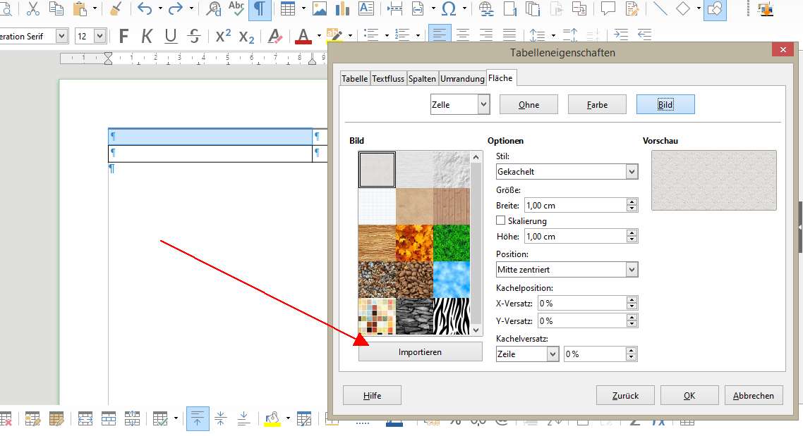

am besten das Bild schon vorab auf die benötigte Größe von 5,5 x 8,5 cm bringen.
Dann gibts keine Überraschungen, denn Schau mal Hier der vierte Beitrag viewtopic.php?f=5&t=22537
Alternative:
Eine Zelle auswählen-->Tabelleneigenschaften dort beim Reiter Fläche-->Bild auswählen, dort kannst du dein Bild importieren und genau die Position und Größe festlegen.
Norre

Doch das Bild direkt im Writer zu skalieren geht auch.
Du kannst meinen zweiten Vorschlag nutzen und in den Tabelleneigenschaften-->Fläche-->Bild oben bei Stil "gestreckt" auswählen. So wird dein Bild genau auf die Größe der Zelle gestreckt bzw. zusammengeschoben und ist mit der Zelle verankert.
Warum ich die Größe vorab in der Bildbearbeitung mache:
Das normale Bildformat passt nicht so ganz mit dem Visitenkartenmaß zusammen, da gibt es dann eventuell Verzerrungen,
Wenn du es in der Bildbearbeitung machst kannst du dem entgegenwirken indem du das Bild proportional verkleinerst aber es ein bisserl größer als die Visitenkarte machst und dann den passenden Ausschnitt im Visitenkartenmaß rausschneidest.
