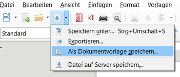

Du musst/kannst diese geänderte Vorlage als Dokumentenvorlage speichern.
Bild 11.png (28.61 KiB) 1718 mal betrachtet
