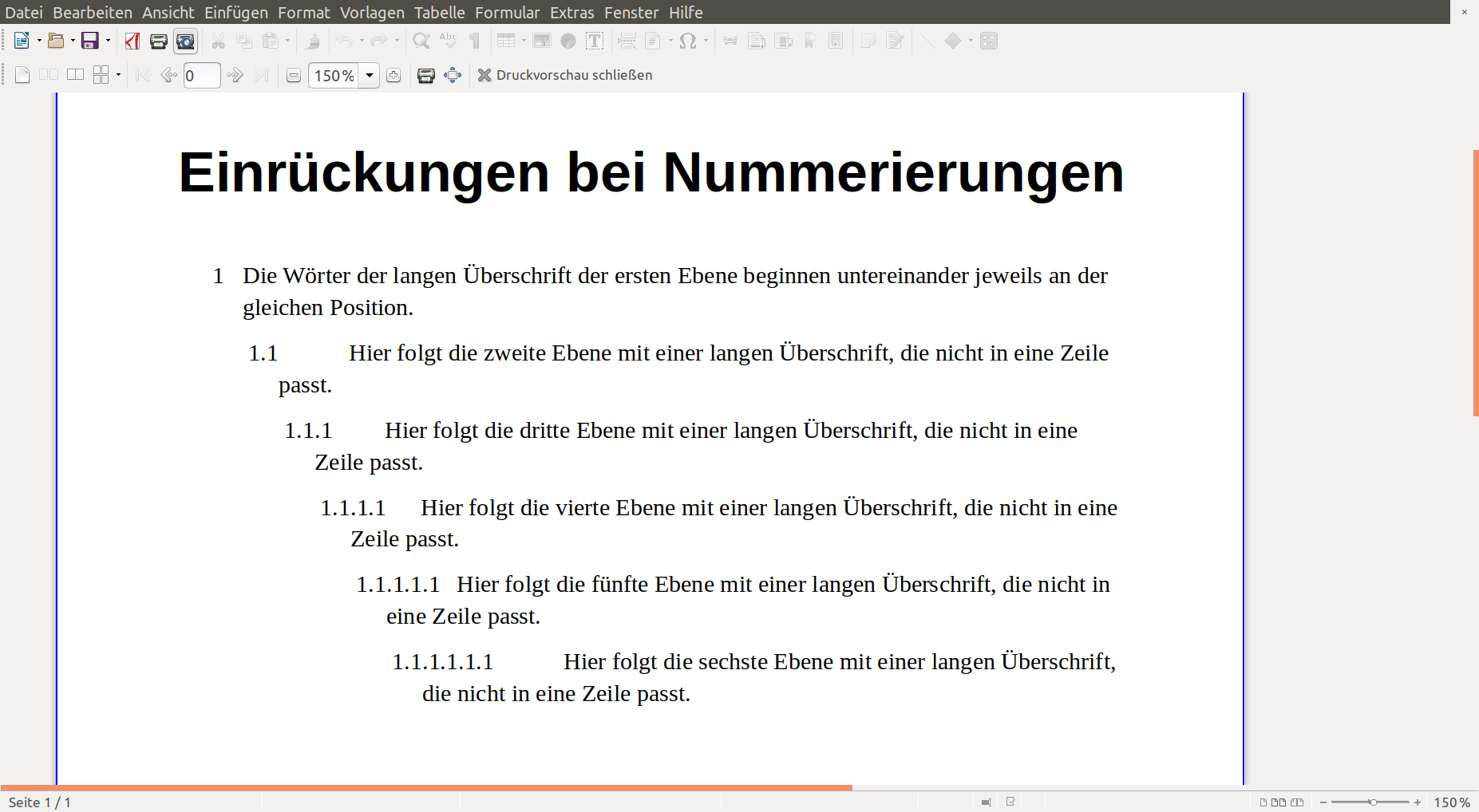

mit LibreOffice 6.2 würde ich gerne eine Nummerierung mit mehrzeiligen Texten und diversen Ebenen erstellen.
Dabei sind zwei Probleme aufgetreten.
  1. Der Abstand des Textes zur Nummerierung ist in jeder Ebene anders.
  2. Die Einrückung der zweiten und folgenden Zeilen in jeder Ebene ist nicht bündig mit der ersten Zeile, sondern beginnt weiter links.
Wie kann man beide Probleme lösen?
Screenshot des Problems im Writer von LibreOffice 6.2.4:
Erstelltes Beispieldokument:
Einrückungen bei Nummerierungen.odt
(8.18 KiB) 293-mal heruntergeladen

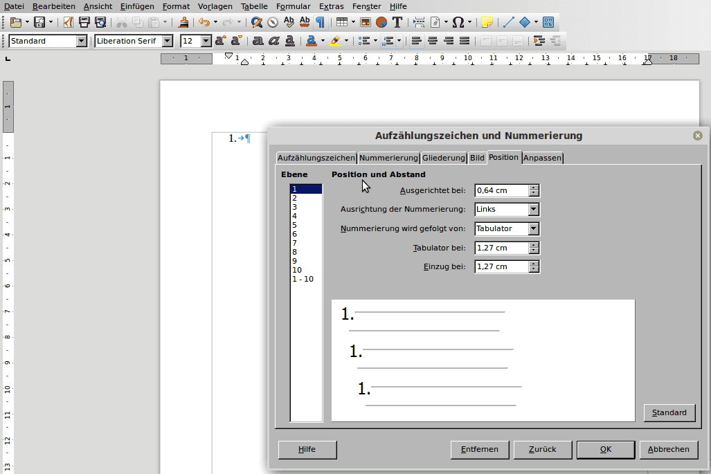

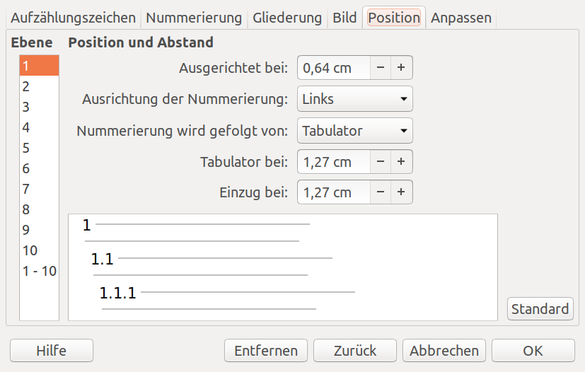

So sehen die Einstellungen bei mir aus:

Ich hab mir jetzt doch noch deine Beispieldatei heruntergeladen. Hätte ich vorher schon machen sollen... :oops:
Du hast die Einzüge wohl über die Absatzeigenschaften geregelt. Das ist ... falsch.
Bei Aufzählungen/Nummerierungen ist das immer über die dazu gehörenden Eigenschaften - wie oben im Screenshot dargestellt - zu regeln. Wenn mehrere Ebenen betroffen sind, so immer jede einzelne Ebene entsprechend definieren.
EDIT
Habe Folgendes noch im http://www.ooowiki.de/NummerierungsAutomatik.html gefunden, was meine Ausführung jedenfalls prinzipiell erläutert (auch wenn es nahezu unverständlich formuliert wurde):
Wird die Absatzvorlage Standard durch Textkörper einrücken ersetzt, wird der Absatz um den Wert von Einzug-Von links aus der Absatzvorlage übernommen. Dagegen bleiben jetzt Eingaben in der Absatzvorlage Einzug-Erste Zeile ohne Auswirkung, da diese Werte jetzt aus der Nummerierungsvorlage übernommen werden. Dort werden auch alle Optionen geändert, die mit der Formatierung der Nummern zu tun haben.

Für den Fall, dass letzteres zutrifft, lege ich hier die überarbeitete Datei bei. Ich habe 1. deine Datei ein wenig gekürzt (um die Einträge zu den tiefsten Ebenen) sowie 2. die Eingaben unter "Tabulator bei:" und "Einzug bei:" hochgesetzt.
Der Writer reagiert auf einen zu niedrigen Wert unter "Tabulator bei:" in der Weise, dass er einfach zum nächsten Tabulator springt. Damit wird natürlich die von dir gewünschte Textausrichtung kaputtgemacht.
Ich hoffe, ich konnte ein wenig helfen.
