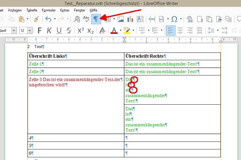

vielleicht bin ich zu blöde, aber ich habe im Forum keine Lösung für folgendes Problem gefunden:
Ich finde keine Einstellung, dass grundsätzlich KEIN Umbruch in einer Zelle stattfindet. Davor oder dahinter kann es Umbrüche geben, dafür wiederholt sich ja die Überschrift entsprechend oft. Ich habe oft links eine Zelle, die rechte Zelle ist aber in mehrere Zellen getrennt (Beispiel hier 2).
Hat jemand eine Idee???

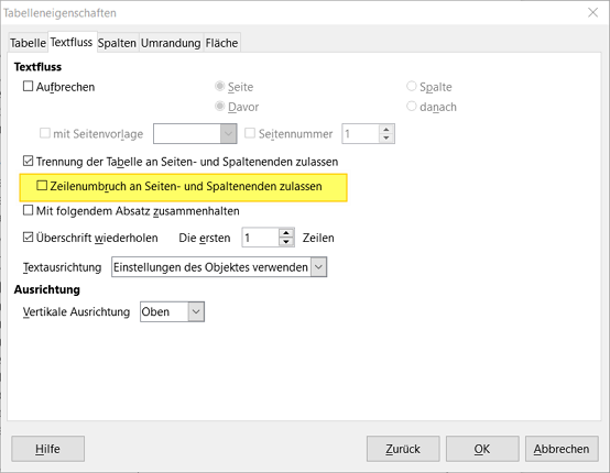

Beitrag von Mondblatt24 » Di 30. Jul 2019, 17:02
tolles Bild, wo ist die Datei?
Aber evtl. hilft Dir das ja schon weiter.
Bild 4.png (46.23 KiB) 5052 mal betrachtet

Beitrag von paul769145 » Mi 31. Jul 2019, 09:34
Hallo Norre,
den harten Zeilenwechsel habe ich nur für die Darstellung benötigt.
Mir geht es darum, in einer Tabelle keine einzelne Zellen zu trennen. Also sollte in meinem Beispiel die Zeile 3 (rot) nicht getrennt werden (kein automatischer Umbruch innerhalb dieser Zelle).
Leider gelingt mir das mit keiner mir bekannten Einstellung für die linke Spalte, bei der rechten ist das Verhalten wie gewünscht.
Gruss
Paul

Beiträge: 2334
Re: Kein Textumbruch in Tabellenzellen im Writer
Beitrag von miesepeter » Mi 31. Jul 2019, 12:21
paul769145 hat geschrieben: ↑
In der linken Spalte ist die Zelle eine verbundene. Mit einer Umrandungslinie ("ruler"), um das unkenntlich zu machen (?). Offensichtlich gelten dafür (für die verbundene Zelle) die Eigenschaften nur eingeschränkt. Ist auch nachvollziehbar, irgendwie muss der Seitenübergang auch geregelt werden. Dies war aus deinen Screenshots oben nicht erkennbar. Man kann's den Helfern auch schwer machen... (*seufz*)
