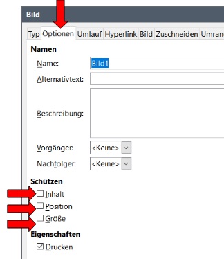

man kann die Bild-Eigenschaften im Kontextmenü (Rechtsklick auf das Bild) nutzen,
um wie im Screenshot zusehen ist:
Inhalt, Position und Größe schützen.
Bild Eigenschaften.jpg (26.06 KiB) 5868 mal betrachtet
