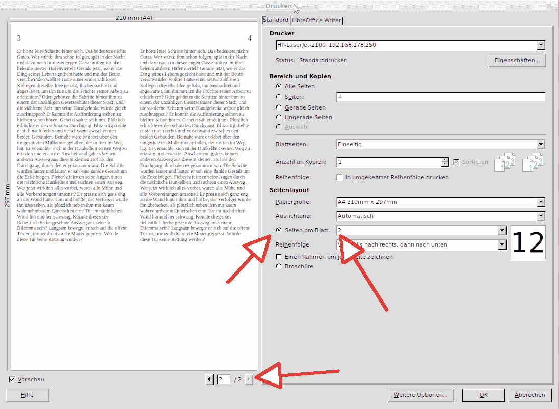

Re: 2 fortlaufende Seitenzahlen pro physischer Seite
möglicherweise möchtest du auf der Seite 2 Spalten haben, die als Spalten gezählt werden. Ich glaube(!), dass das im Writer nicht realisiert werden kann. Ich würde versuchen - falls ich ein solches Projekt hätte - beim Ausdruck 2 Seiten auf eine zu drucken und hätte dann diesen gewünschten Effekt (müsste ich mal ausprobieren...). Dies ist natürlich nur ein Workaround, der an die Funktionalität von Word nicht heranreicht (das Layout könnte nicht so gut gesteuert werden).

- Beiträge: 3666
@ocist
es war Deine Aufgabe darauf hinzuweisen.
Damit Antworten nicht doppelt gegeben werden, siehe:
https://ask.libreoffice.org/de/question ... ner-seite/
