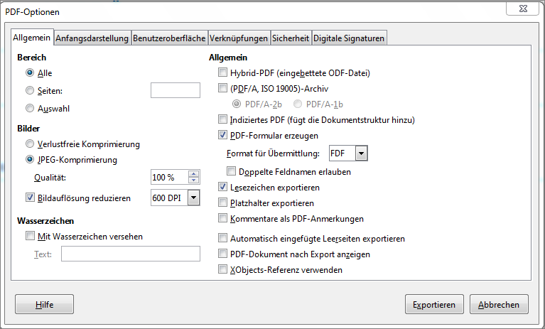

angehängtes Formular habe ich mit folgenden Einstellungen aus LO 6.3.2 exportiert:
Kann ich sowohl mit Adobe Acrobat als auch mit dem Foxit-Reader ausfüllen...
HTH Gruß R
