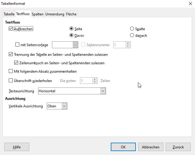

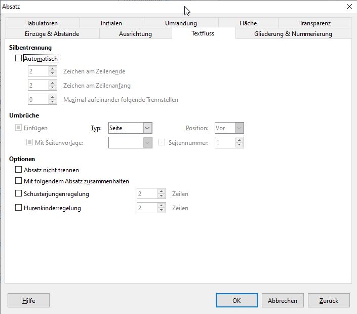

Hi zusammen,
ich steh irgendwie auf dem Schlauch. Mir passiert das öfter, dass eine Tabelle in Writer auf eine neue Seite verschoben wird, obwohl sie noch gut auf die vorherige passen würde. Ich bekomme die auch nicht "überredet", sich auf die vorherige Seite zu begeben.
Welche Einstellung kann das verursachen?
2019-10-08 15_56_28-Tabellenformat.jpg (36.85 KiB) 5108 mal betrachtet
2019-10-08 15_57_06-Absatz.jpg (42.48 KiB) 5108 mal betrachtet
Habe schon alle möglichen Haken rausgenommen...
Danke für Hilfe und viele Grüße
Elke

Habe nun herausgefunden, woran es lag: Die Einstellung Textfluss>Aufbrechen muss deaktiviert sein. Ich hatte den Begriff genau andersrum interpretiert und deshalb den Haken dort gesetzt bzw gelassen. Dachte: Ja, ich will ja den Textfluss aufbrechen :P
