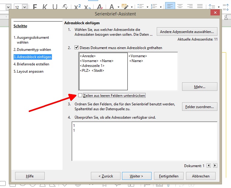

noch eine Frage dazu.
Sollte nicht wenn man den Serienbriefassistenten nützt dieses Kästchen das Problem mit den leeren Feldern lösen?
Zumindest bei mir funktionierst nicht oder verstehe ich die Option falsch?
Norre

von miholzi
Hallo Norre,
diese Option "leere Zeilen" unterdrücken ist genau das, was ich nicht möchte. Denn dann - sofern meine Adresse nicht in einem Textfeld ist - springt das gesamte Dokument rauf und runter, je nachdem ob eine leere Zeile dabei ist oder nicht.
Mir fehlt genau die gegenteilige Funktion, welche da lauten würde "Zeilen aus leeren Feldern drucken". ;)
Viele Grüße,
Michael

von norre
miholzi hat geschrieben: ↑
Do 17. Okt 2019, 21:48
ich meine das sollte dann ja eigentlich der Fall sein wenn da kein Haken gesetzt ist.
Auf der gleichen Seite unten bei #4 in der Vorschau stimmt das auch, da wird wenn kein Eintrag im Feld ist eine Zeile leer gelassen.
Bloß wenn man den Seriendruck dann startet wird wieder zusammengeschoben. Bild
