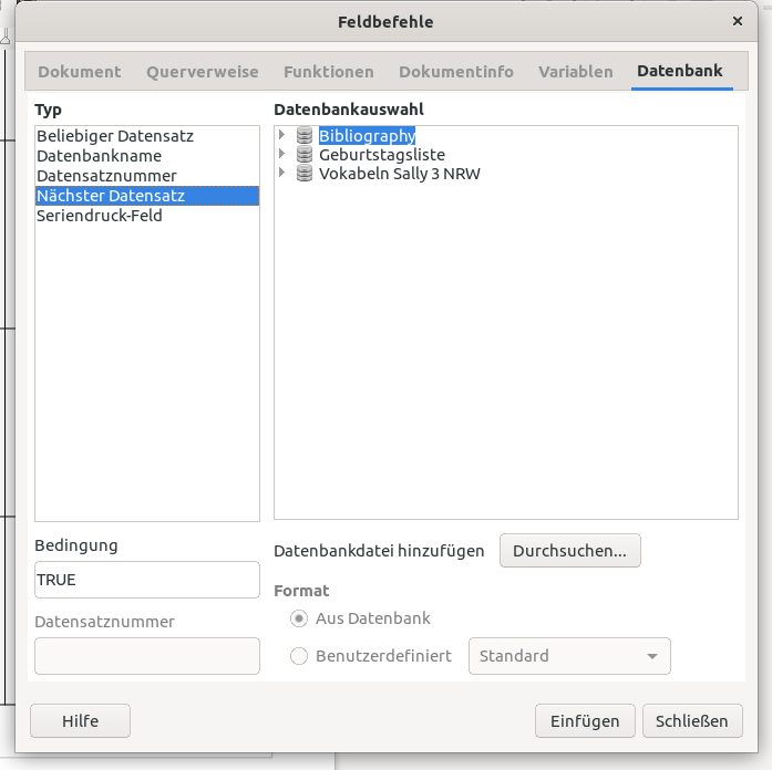

ich habe einen Serienbrief erstellt, es funktioniert auch alles. Nun würde ich gerne bei der Abfrage gerne nicht nur auf den nächsten Datensatz stellen, sondern auch einen Datensatz zurück. Ich habe dazu leider nichts gefunden.

Wenn ich eine Vorlage für einen Serienbrief erstelle, kann ich mittels einfügen des Befehls "nächsten Datensatz" mehrere Felder auf einer Seite unterbringen. Ich möchte aber die Reihenfolge der Felder genauer bestimmen können. Genauer: Als Vorlage für Vokabelkärtchen benötige ich zum einen das Feld "Englisch" in der normalen Reihenfolge. Im folgenden benötige ich aber für die Rückseite das spiegelverkehrte Ergebnis, also erst "Deutsch" 2 (links) und dann "Deutsch" 1 (rechts). Wenn es möglich wäre, nicht nur einen Datensatz weiterzuspringen, sondern auch wieder zurück, wäre das kein Problem. Dann würde ich zu Beginn der "Deutsch"-Seite einen Satz weiterspringen und anschließend wieder zwei zurück....

beim Seriendruck wird Datensatz um Datensatz abgearbeitet, da gibt es kein zurück oder vor. Nach dem Niemand außer dir die Datenquelle kennt, sind diesbezügliche Empfehlungen nicht möglich.

ich habe nun länger drüber nachgedacht, verschiedenes ausprobiert, und kann Nikki nur beipflichten: "beim Seriendruck wird Datensatz um Datensatz abgearbeitet."
Trotzdem habe ich einen Vorschlag:
Relativ einfach, wenn nicht schon vorhanden, kann man als Datenquelle eine .odb-Datenbank erstellen, mit integrierter Firebird-DB.
Hier kann man per Abfrage die Daten in die Reihenfolge bringen, die für den Ausdruck als Serienbrief erforderlich ist.
Beispiel-DB und Vokalbelkärtchen-Serienbrief anbei. Aktuell auf zwei Zeilen Pro Kärtchen eingestellt.

Vielen Dank für die Antworten und auch für die Mühe mit der Datenbank. Ich bin nicht davon ausgegangen, dass es für diese Frage mehr Info benötigt. Ich habe jetzt mal ein Foto von der Funktion "nächster Datensatz" gemacht und hoffe damit die Überzeugung, dass es diese Funktion nicht gibt ins Wanken zu bringen:
Ich akzeptiere die Idee mit der Datenbank natürlich, aber um sie an Kollegen weiterzugeben ist sie nicht so optimal. Mit Tabellen umzugehen trauen diese sich eher, als mit einer Datenbank.
Dennoch vielen Dank für die Mühe und ich denke, die gewünschte Funktion gibt es nicht....
