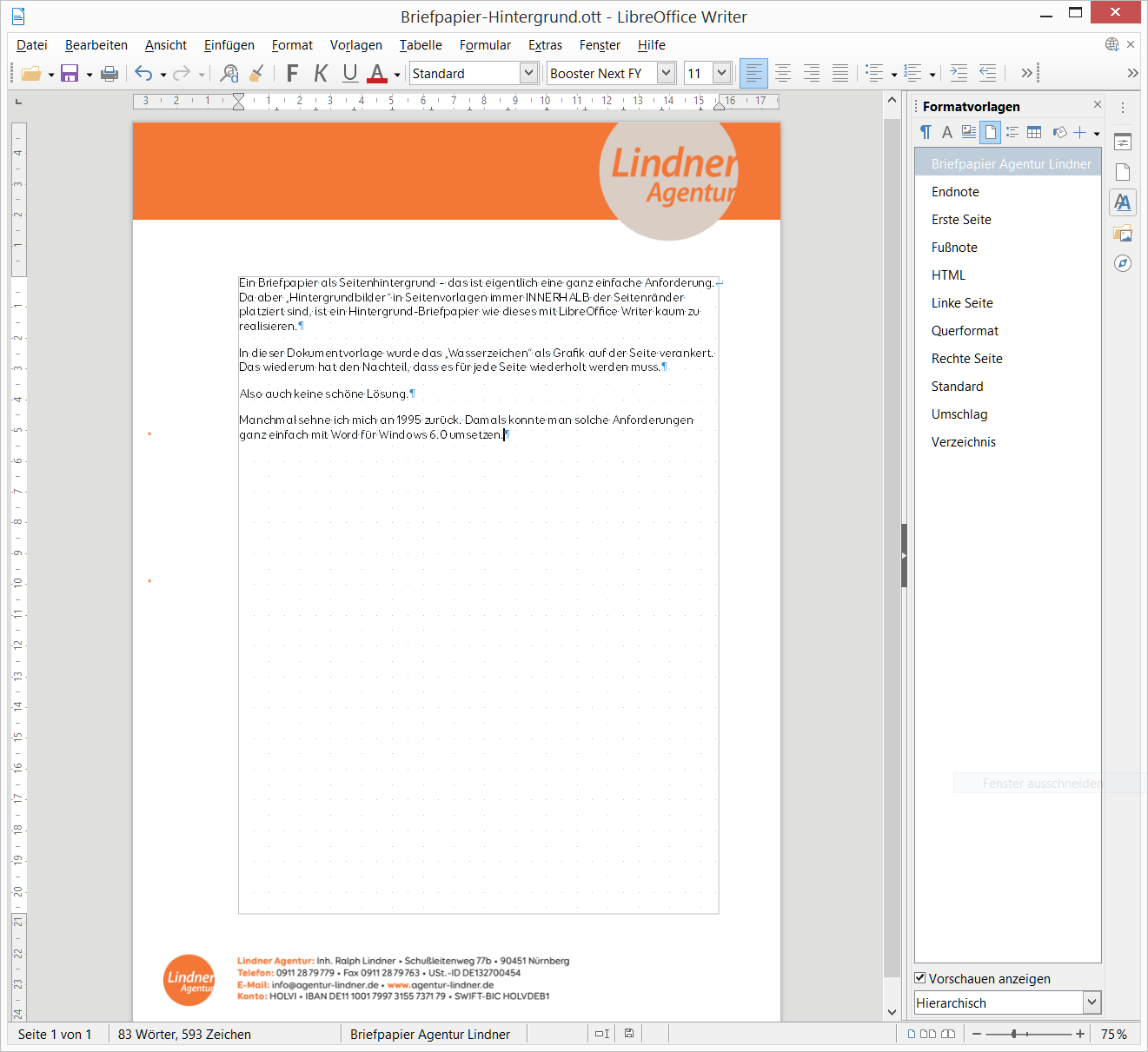

Das geht aber anscheinend immer noch nicht mit "Bildern" in PDF, SVG oder PNG-Formaten sondern nur mit Farben und Mustern. Man kann also immer noch nicht auf einfache Weise ein vorhandenes "Briefpapier" als Hintergrundgrafik einbinden.
Hätte nicht gedacht, dass das so eine besondere Anforderung ist.

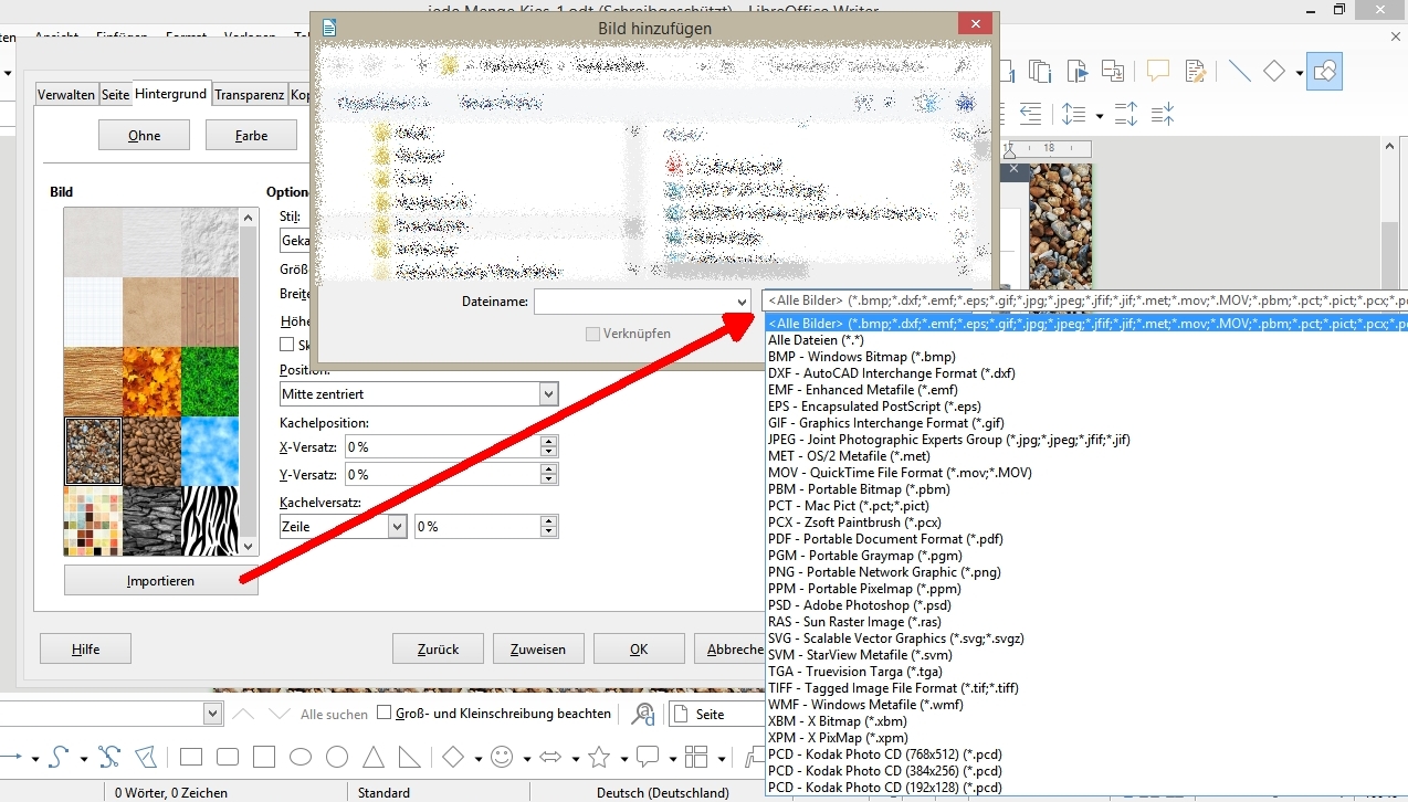

RalphGL hat geschrieben: ↑
Fr 13. Nov 2020, 20:18
Briefpapier-Hintergrund.PNGDas geht aber anscheinend immer noch nicht mit "Bildern" in PDF, SVG oder PNG-Formaten
Doch das geht :!: ,
Ab Version 6.3
leere Seite-->Rechtsklick-->Kontextmenü-->Seite-->Reiter Hintergrund-->Bild
Importieren-->deinen Hintergrund auswählen-->öffnen-->bei Stil wählst du gekachelt
jetzt noch ok
Hier die möglichen Grafikformate die du benutzen kannst
Norre

Verfasst: So 15. Nov 2020, 22:50
von RalphGL
Nach meinem heutigen Update auf LibreOffice 7.0.3 .1 stellte ich fest, dass jetzt zwar ein PDF-Seitenhintergrund eingefügt und die Seitengröße z. B. auf 21 x 29,7 cm (DIN A4) eingestellt werden kann, wenn man aber anschließend die Seitenränder der Seitenvorlage ändert, verschiebt sich der Hintergrund auf sehr seltsame und nicht mehr korrigierbare Weise. Es scheint ein Bezug zu den Seitenrändern zu bestehen, der da nicht hingehört.
