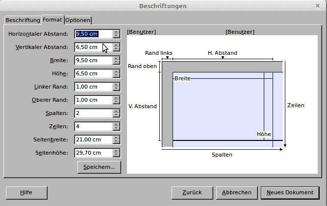

Hier komme ich nicht weiter. Habe Datei > neu > Etikett
Aber
screenshot_format etiketten.PNG (17.65 KiB) 10150 mal betrachtet
Und ich kann partout nicht die Werte eingeben, die ich brauche. Also zwei Spalten, vier Zeilen. jedes der 8 Etiketten 9,5*6,5cm groß. Quasi 1 cm Rand um die gesamte Seite rum. Die Etiketten direkt aneinander, kein Abstand zwischen den Etiketten, weder vertikal noch horizontal. Am Ende ändert Writer die Seitengröße immer auf irgendwas riesengroßes :cry:
Gibt es da eine bestimmte Reihenfolge, in der man vorgehen muss? Oder habe ich da grundsätzlich was nicht verstanden?
Grüße
Elke

klar muss Folgendes sein...
  1. Horizontaler/vertikaler Abstand müssen gleich oder größer als die Etikettenmaße sein.
  2. Lege also zunächst den horizontalen/vertikalen Abstand fest.
  3. Dann passe die Werte der Etiketten an (in diesem Fall Abstand = Etikettenabmessungen).
  4. Weitere Anpassungen, z.B. Etiketten synchronisieren über den Assistenten
  5. In neuem Dokument öffnen
  6. Masterlabel kann Inhalt "auf Knopfdruck" an die anderen Etiketten übertragen.
Siehe Screenshots:

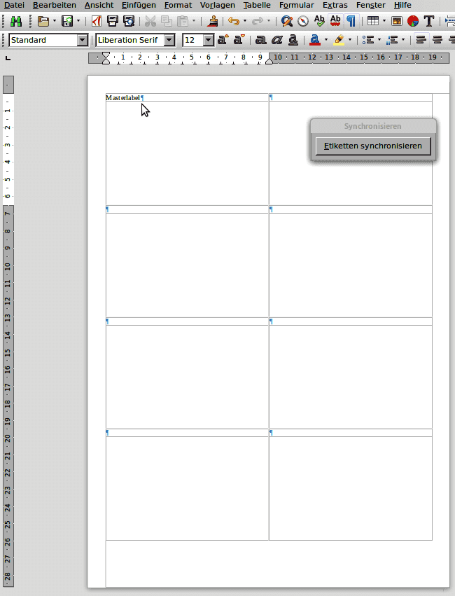

Weitere Hinweise:
Die Etiketten sind so aufgebaut:
  • Bereiche in einem Rahmen
  • Masterlabel-Bereich kann per Klick auf "Slave"-Bereiche übertragen werden
  • Verankerung der Rahmen an der Seite (LibreOffice)
  • Eine Verschiebung der Etiketten ist nur mit großem Aufwand möglich. (Hinweis: Hier wäre OpenOffice die bessere Wahl)
Für Anfänger etwas schwer zu lernen... :roll:
Der große Vorteil beim Synchronisieren ist jedoch, dass auch Bilder/Zeichnungen auf die Slave-Etiketten übertragen werden können und ebenso Größenänderungen etc. Habe ich schon sehr oft mit Gewinn anwenden können, bis hin zu Visitenkarten.
Weitere Vorteile:
Es können auch über eine Calc-Datei (via Datenbank) Seriendruckfelder eingefügt und synchronisiert werden, es wäre also möglich, für einzelne Schüler individuelle Etiketten auszugeben...
Okay, nicht zu viel auf einmal. Bei weiteren Fragen wieder hier melden...

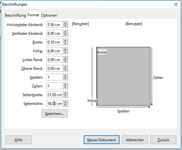

Also bei mir geht das (LibreOffice)
Wichtig ist unter Tab "Beschriftung"
-> Format: "fortlaufend"
-> Typ: "benutzerdefiniert"
-> Marke leer lassen!
Danach Tab Format : Abstand hotizontal = Breite, Abstand vertikal = Höhe
Ich beginne zumeist mit Spalte und Reihe, aber ist nicht wichtig.

Es gibt hier keine großen Unterschiede, aber für bestimmte Aufgabenstellungen sollte man's halt wissen... Obwohl für dich LibreOffice am Anfang etwas anstrengend ist, so ist der Etikettenassistent aus meiner Sicht viel besser als z.B. die Erzeugung von Etiketten über eine Tabelle (ist möglich, selbst wenn man Seriendruckfelder einbaut kann man individualisierte Etiketten erzeugen, aber: die automatisierte Übertragung von Formaten und Objekten geht nicht...).
kauplon hat geschrieben: ↑
Do 28. Nov 2019, 06:54
wie komme ich wieder in dieses Menü, wenn ich das Dokument erstellt habe?
Ende Gelände. Einmal erstellt, ist eine Umformatierung der Rahmen und Abstände nur mehr mit großem Aufwand möglich (siehe meinen oberen Beitrag dazu). Du musst also vorher wissen, was du möchtest und planvoll vorgehen. :mrgreen:
kann ich nur dort Seriendruckfelder eingeben oder geht das auch über einen anderen Weg?
Ich habe dir die Info dazu schon genannt: http://www.ooowiki.de/EtikettenAssistent.html
Für die Anwendung der Datenbank ist wichtig zu wissen, dass bei Bedarf das Seriendruckfeld <Nächster Datensatz> eingefügt wird. Durch das Synchronisieren wird bewirkt, dass dieses Seriendruckfeld in jedem Etikett eingefügt wird und dass die Etiketten beim Ausdruck mit jeweils anderen Daten "befüllt" werden. Beachte: <Nächster Datensatz> immer am Ende (letzte Zeile...) eines Etiketts einfügen.
Für die Erstellung einer Adressdatenbank verlinke ich dir mal die Anleitung dazu für Anfänger: http://de.openoffice.info/viewtopic.php?f=25&t=54295
Viel Erfolg!
