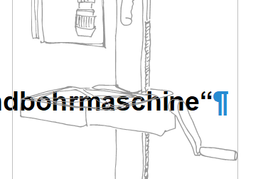

Moin zusammen,
2019-11-30 09_35_04-Führerscheine.odt - LibreOffice Writer.png (16.44 KiB) 8195 mal betrachtet
mein Bohrmaschinenführerschein sieht jetzt so aus, wie im Screenshot. Wurde über die Etikettenfunktion und Seriendruck erzeugt, deshalb ist es gerade schwierig, da eine Beispieldatei hochzuladen (wegen der Daten, weiß nicht, wie ich das jetzt wieder von der Datenquelle trennen kann).
Die graue Grafik habe ich über Anordnung>ganz nach hinten verschoben. Den Text / die Tabelle Anordnung > ganz nach vorn. Trotzdem liegt die Schrift auch auf dem Ausdruck hinter den grauen Linien der Grafik. Die Schrift ist deshalb leider schlecht lesbar, die Grafik soll hinter die Schrift.
Gehe ich mit Rechtsklick auf die Grafik über das Kontextmenü Eigenschaften (das heißt auch manchmal "Objekt"?)> Umlauf - Optionen - Im Hintergrund, dann verschwindet die Grafik leider ganz. Die Füllung des Rahmens um den gesamten Absatz ist auf "keine" gestellt....
Hat jemand dazu irgendeine Idee?

Hallo Elke,
die Schrift läuft über das Bild, wenn Du einen rechts-klick auf dem Bild
ausführst und unter Umlauf "Im Hintergrund" wählst.

Äh. Nein. Wie ich beschrieben habe, verschwindet das Bild dann komplett.

Hallo Elke,
  1. markiere den Rahmen
  2. öffnen die Formatvorlagen
    [F11] öffnet die Sidebar und suche hier das Symbol "Formatvorlagen"
  3. wählen "Rahmen"
  4. Rechtsklick auf "Rahmen" --> ändern...
  5. wähle Register Transparenz
  6. setze die Transparenz auf 100%

vielleicht so?
wenn du einen Rechtsklick auf die Grafik machst,
dann Anordnen-->Nach Vorne wählst ? (Nicht "ganz nach vorne")
und das so oft machst bis die Anordnung stimmt?
Erklärung:
Das ist dann so wie in einem normalen analogen Ordner,
du heftest ein Blatt ganz nach hinten ein (Anordenen-->Ganz nach hinten)
dann nimmst du das Blatt wieder raus und heftest es vor dem nächsten Blatt wieder ein (Anordnen-->Nach vorne)
das machst du so lange bis du da Blatt an der richtigen Stelle hast.
Und da es ja auch Anordnen-->Ganz nach vorne und Anordnen-->Nach hinten gibt
funktioniert da auch andersherum

Ich habe mal Dein Etikettenblatt nachvollzogen.
Bevor man synchronisiert gibt es Klippen:
1. Klippe: Das Bild/Grafik darf nicht größer als das Etikett sein. Jedes Bild hat zunächst einen eigenen Bildrahmen.
2. Bevor man das Bild mit der Maus passend verkleinert, indem man in der re. oberen Ecke des Bildrahmens andockt und mit li Maustaste diagonal verkleinert... sollte man sich versichern, wirklich den Bildrahmen und nicht das Bild selbst gewählt zuhaben! Das prüft man am einfachsten durch Doppelklick auf den gewählten "Rahmen", dann öffnet sich das Eigenschaftenmenü und oben steht entweder Rahmen (richtig) oder Bild (ungewünscht). Mit ESC ist man wieder inaktiv.
3. Dem Bildrahmen (mit Bild) gestattet man Durchlauf!
4. Jetzt kann man sich dem Text (Datenfelder) widmen. Man sollte sich überlegen wie man die Positionierung einfach bewerkstelligen kann. Ich wähle dazu einen eigenen kleinen Textrahmen. dessen Rahmenränder ich in den Eigenschaften lösche und 100% Transparenz gebe.
In diesen füge ich über Feldbefehl oder durch Mausmarkierung und schieben die Datenfelder ein. Als letztes aber muß man Feldbefehl "nächster Datensatz" anfügen. Jetzt zentriert/positioniert man den Textrahmen im ersten Etikett nach eigenem Wunsch.
5. Erst jetzt synchronisiert man.

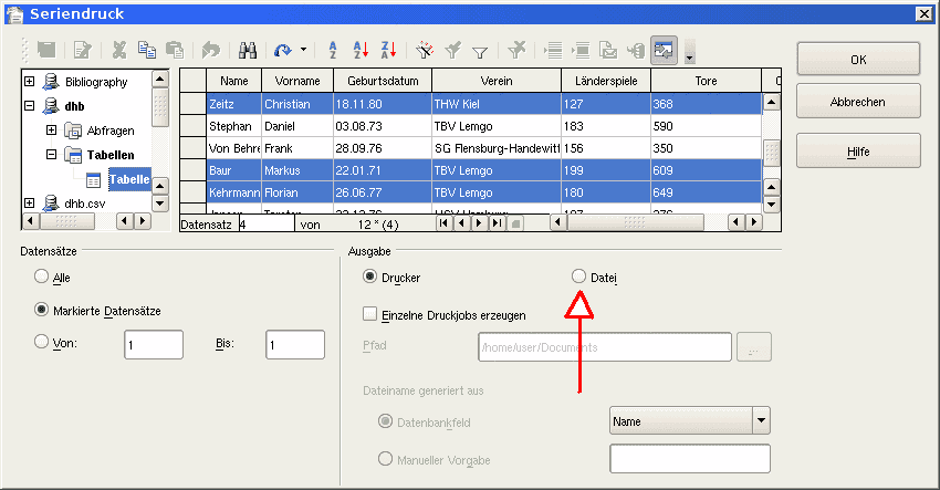

Du kannst jetzt schon "in Datei ausdrucken" (statt in den Drucker; einfach mal versuchen beim Druckvorgang) und dann ein Beispiel hochladen. Wie du siehst, erzeugen deine wenigen Angaben (merkwürdiger Screenshot) eine Reihe von Antworten, die gezwungenermaßen im Ungefähren bleiben. Mach doch den Helfern das Leben leichter!
Siehe Screenshot: Ausdrucken "in Datei"

Das stimmt nur dann, wenn im Menü unter "Extras - Optionen - LO Writer - Automatische Bildbeschriftung" bei "LibreOffice Writer" ein Häkchen gesetzt ist. Wenn dieses Häkchen nicht gesetzt ist, hat das Bild keinen Rahmen.
Pit Zyclade hat geschrieben:Ich wähle dazu einen eigenen kleinen Textrahmen, dessen Rahmenränder ich in den Eigenschaften lösche und 100 % Transparenz gebe.
Die Lösung des Problems steckt in der auf 100 % Transparenz eingestellten Fläche des Textrahmens.

Das Problem mit den Hochladen ist, dass die Namen der Schüler da drin stehen und ich nicht weiß, wie ich die da komplett aus der Datei entferne...
