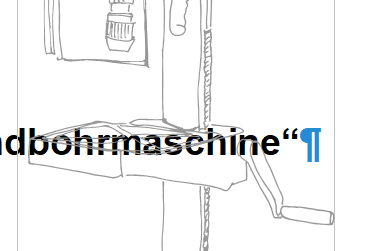

2019-11-30 09_35_04-Führerscheine.odt - LibreOffice Writer.png (16.44 KiB) 8196 mal betrachtet
mein Bohrmaschinenführerschein sieht jetzt so aus, wie im Screenshot. Wurde über die Etikettenfunktion und Seriendruck erzeugt, deshalb ist es gerade schwierig, da eine Beispieldatei hochzuladen (wegen der Daten, weiß nicht, wie ich das jetzt wieder von der Datenquelle trennen kann).
Die graue Grafik habe ich über Anordnung>ganz nach hinten verschoben. Den Text / die Tabelle Anordnung > ganz nach vorn. Trotzdem liegt die Schrift auch auf dem Ausdruck hinter den grauen Linien der Grafik. Die Schrift ist deshalb leider schlecht lesbar, die Grafik soll hinter die Schrift.
Gehe ich mit Rechtsklick auf die Grafik über das Kontextmenü Eigenschaften (das heißt auch manchmal "Objekt"?)> Umlauf - Optionen - Im Hintergrund, dann verschwindet die Grafik leider ganz. Die Füllung des Rahmens um den gesamten Absatz ist auf "keine" gestellt....
Hat jemand dazu irgendeine Idee?

Äh. Nein. Wie ich beschrieben habe, verschwindet das Bild dann komplett.
Elke

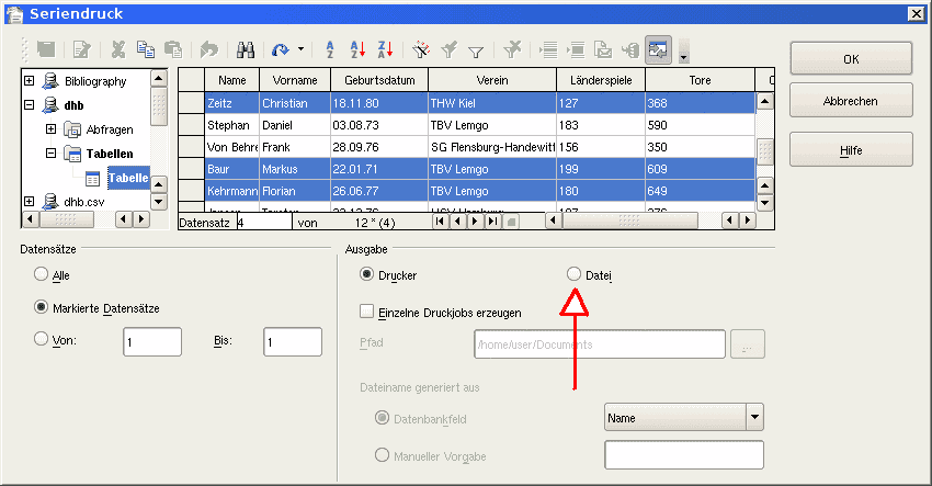

Du kannst jetzt schon "in Datei ausdrucken" (statt in den Drucker; einfach mal versuchen beim Druckvorgang) und dann ein Beispiel hochladen. Wie du siehst, erzeugen deine wenigen Angaben (merkwürdiger Screenshot) eine Reihe von Antworten, die gezwungenermaßen im Ungefähren bleiben. Mach doch den Helfern das Leben leichter!
Siehe Screenshot: Ausdrucken "in Datei"
Das Problem mit den Hochladen ist, dass die Namen der Schüler da drin stehen und ich nicht weiß, wie ich die da komplett aus der Datei entferne...
