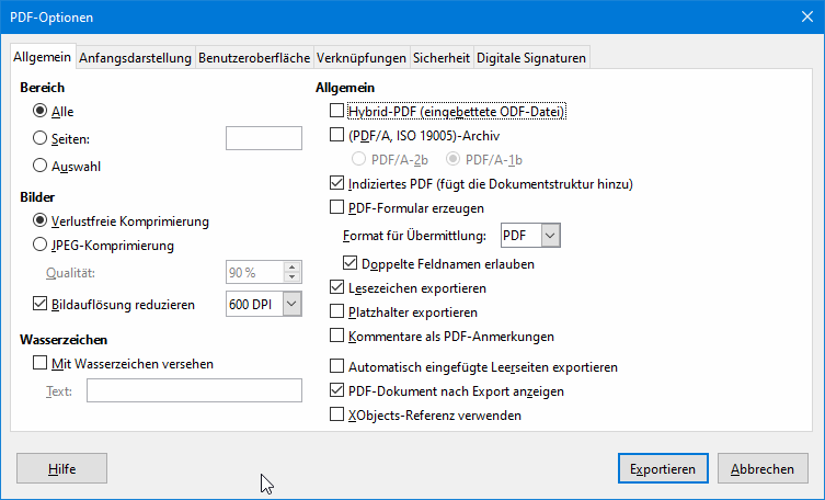

kennt jemand das Problem, daß sich beim PDF-Export der Haken bei "PDF-Formular erzeugen" immer wieder von selbst aktiviert ist, obwohl man ihn für den letzten Export deaktiviert hat?
Ist das ein Bug oder muß man irgendwo etwas neues einstellen?

Hallo Freischreiber,
deine Angaben kann ich nicht bestätigen.
2019-12-05 22_19_22-PDF-Optionen.gif (18.63 KiB) 4812 mal betrachtet

Zumindest die Portable-Version macht es so, Version: 6.3.2.2. Ich bekomm den Haken bei PDF-Formular erzeugen zwar weg, beim nächsten Mal ist er aber wieder da.

Freischreiber hat geschrieben: ↑
Sa 14. Dez 2019, 10:52
Was erwartest du von einem instabilen Produkt vor dem mit folgendem Hinweis gewarnt wird:
Wenn Sie Technikenthusiast, Vorreiter oder Spezialist sind, ist diese Version etwas für Sie!
Du kannst ja mal die Version 6.3.3 testen, bzw. 6.3.4 wird wohl in Kürze zur Verfügung stehen. Die Vollversion ist wenigstens schon zu haben.

Die 6.3.3.2 Portable habe ich soeben getestet, sie hat denselben Fehler. Ich vermute einen Zusammenhang mit dem anderen Formular-Bug: viewtopic.php?f=5&t=24453
