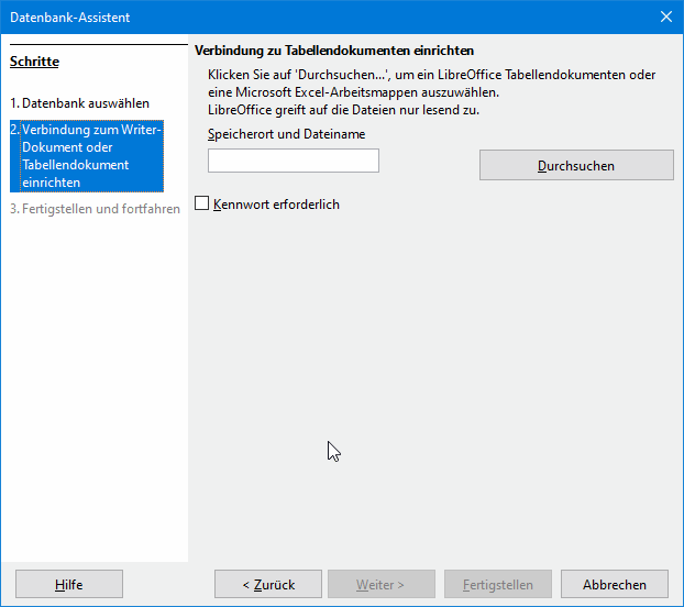

Was denkst du, wird mit dem nachfolgenden Bildschirm erstellt ?
2019-12-07 21_52_35-Datenbank-Assistent.gif (14.1 KiB) 20928 mal betrachtet

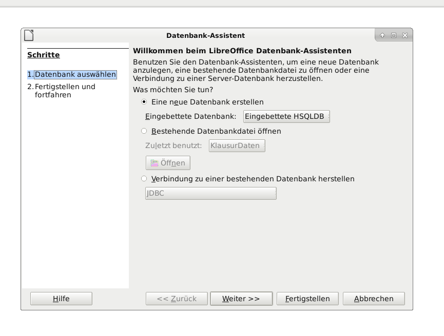

Windows benutze ich nicht mehr (aus gutem Grund). Daher weiß ich nicht, was der Eintrag auf dem Bild macht. Ich habe mal ein Bild angehängt und den Eintrag "Verbindung zum Writer-Dokument" gibt es bei mir nicht.

Du mußt die letzte Option auswählen und dann Tabellendokument (wenn Du noch immer das Ziel verfolgst, mit einer calc-Tabelle den Serienbrief zu steuern) !
ODER Du legst eine neue Datenbank mit eigenen Tabellen für Deine Steuerdaten für den Serienbrief an.
