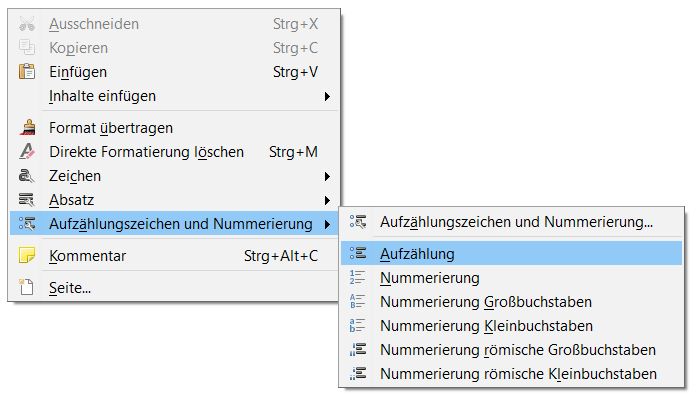

In der Symbolleiste habe ich folgendes Symbol zum Ein- und Ausschalten von Aufzählungen:
Diese Funktion verhält sich allerdings anders als wenn ich die Funktion "Aufzählung" aus dem Kontextmenü (Rechtsklick) benutze:
(Wie) kann ich diese letztere Funktion auch in die Symbolleiste integrieren? Das Kontextmenü ist auf die Dauer doch umständlich?

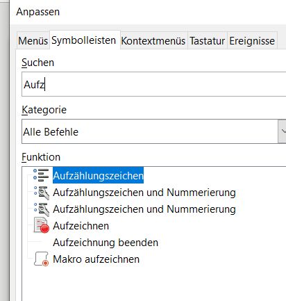

In "Symbolleiste anpassen" finde ich keinen entsprechenden Eintrag:
Dank im Voraus

Wenn du die verschiedenen Aufzählungszeichen meinst wähle im Kontextmenü
-->Aufzählungszeichen und Nummerierung-->Aufzählungszeichen und Nummerierung

Wenn ich den Button in der Symbolleiste nutze, wird eine Aufzählung in einem Grundformat eingerichtet, auch wenn ich die Formatvorlage des Textes mit einer selbst veränderten Aufzählungsvorlage verknüpft habe. Die Funktion "Aufzählung" im Kontextmenü aktiviert diese verknüpfte Aufzählung.
(in meinem Fall: Ich nutze das in Tabellen: Dort formatiere ich die Aufzählungen so, dass in der 1. Ebene das Aufzählungszeichen linksbündig ohne Eindrückung steht, der Text dann bei 0,3 cm; in der 2. Ebene 0,3 und 0,6 cm; in der 3. Ebene 0,6 und 0,9 cm etc. Wenn ich nun den "Aufzählungszeichen"-Button in der Symbolleiste nutze, bekomme ich immer eine Aufzählung, deren Aufzählungszeichen bei 1,27cm eingerückt ist. Auch zweimaliges klicken führt nicht zur selbst definierten Aufzählung -- wohl aber das Kontextmenü.
Diese Taste hätte ich nun gerne auch in der Symbolleiste.

Aber ist euch nicht aufgefallen, dass die Zeichen NICHT identisch sind? Das in der Symbolleiste hat nämlich 4 Zeilen, dass gewählte aus dem Menü nur drei!
das hat wohl eher was mit dem eingestellten Symbolstil zu tun

Dass die Zeichen nicht identisch sind, ist mir sehr wohl aufgefallen. Das ist je ader Hintergrund der Frage. Es geht aber nicht darum, dass unterschiedliche Funktionen unter vermeintlich gleichen Buttons lägen, sondern darum, wie man das aus dem Kontextmenü (bzw. die Funktion dazu) in einer Symbolleiste legen kann.
