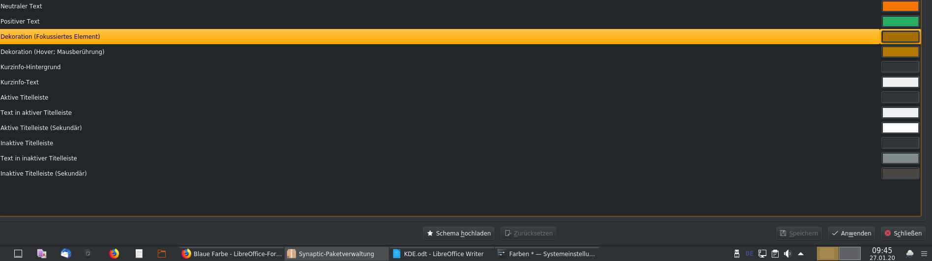

Es handelt sich dabei (gilt für KDE) um die Systemeinstellungen – Farben – gewähltes Farbschema – Schaltfläche Schema ändern. Dort kann man die Farbe der Dekoration (Fokussiertes Element) ändern. Bei mir ist das jetzt die Farbe mit dem Wert
#a56e00
Ich habe für die Dekoration (Hover: Mausberührung) einen ähnlichen Wert gewählt.

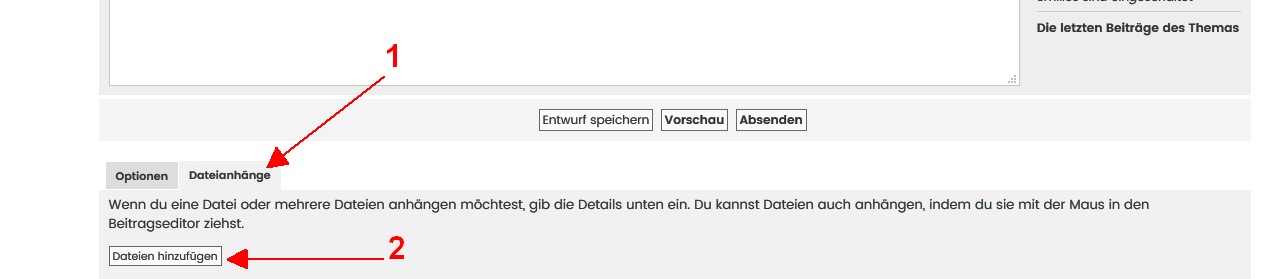

...Ich hätte auch Screenshots dazu, weiß aber nicht wie man hier Bilder postet ...
zwei Möglichkeiten
einmal unter dem Eingabefenster der Reiter "Dateianhänge-->Datein hinzufügen"
oder du ziehst die Datei einfach von deinem Explorer/Desktop usw. ins Eingabefenster
anschließend, wenn man will, kann bei klick auf "im Beitrag anzeigen" der Anhang an der aktuellen Curserposition eingefügt werden

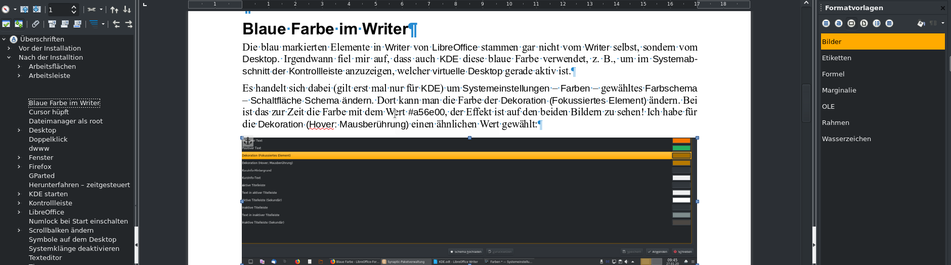

Hier sind die Bilder:
Einmal die Farbeinstellungen in KDE
und einmal der writer mit dem Dokument, in dem ich mir Sachen aufschreibe, die ich gerade am PC gelernt habe.
plumroy
