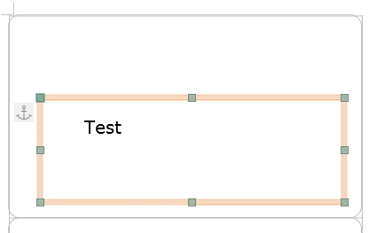

In einem Dokument sehe ich öfter mal den Anker / die Verankerung, wenn ich ein Bild einfüge. Oder auch in Verbindung mit einem Textfeld. Beispiel habe ich angehängt.
Frage: Brauche ich das zwingend oder kann ich diesen Anker auch dauerhaft entfernen? Falls ja, wie entfernen? Stört mich irgendwie. Ich habe auch keine Infos darüber gefunden, was der Anker macht.

dieser Anker ist ein Hilfmittel, welches sich nicht löschen läßt.
Er ist aber auch nur sichtbar, wenn das jeweilige
Objekt (Grafik, Bild, etc.) mit der Maus markiert wurde.
Der Anker dient der Kennzeichnung, wie ein Objekt im Dokument verankert ist:
  • An der Seite
  • Am Absatz
  • Am Zeichen
  • Als Zeichen
Man kann die Verankerung ändern:
Rechtsklick (Kontextmenü) --> Verankerung
Siehe hier:
Hilfe: Verankerung

Vielen Dank für deine Erklärung und für die Links. Werde ich mir mal anschauen.
