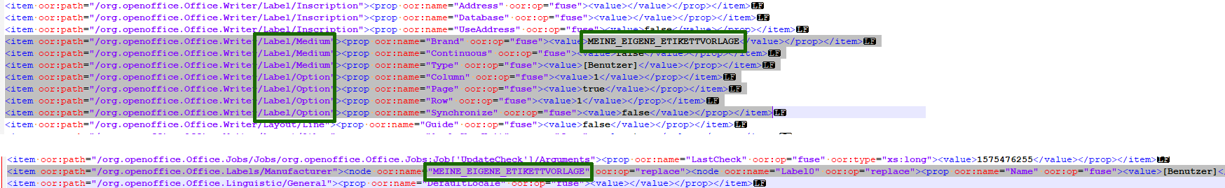

es reicht entweder das Benutzerverzeichnis umzubenennen, dann sind aber alle vorgenommenen Einstellungen weg, oder, etwas diffiziler, in der dort enthaltenen Datei registrymodifications.xcu sieben Zeilen zu entfernen, ich habe einfach nach "MEINE_EIGENE_ETIKETTVORLAGE" gesucht:
DIes unbedingt an einer Kopie der Datei ausprobieren.

Ok, habe jetzt das Programm Notepad++ verwendet. Der Inhalt der Zeilen war jedoch anders (unabhängig vom Etikettennamen), als bei Dir dargestellt. Die Zeilen waren aber auch wesentlich länger als in Deinem Screenshot. Für 4 Etiketten, die ich entfernen wollte, habe ich insgesamt auch nur 4 Zeilen gelöscht. Die Etiketten sind dann auch, wie gewollt verschwunden.
Eine Zeile (für eine eigene Etikettenvorlage) davon hat bei mir so ausgesehen:
<item oor:path="/org.openoffice.Office.Labels/Manufacturer"><node oor:name="Etiketten 80x35 mm " oor:op="replace"><node oor:name="Label0" oor:op="replace"><prop oor:name="Name" oor:op="fuse"><value></value></prop><prop oor:name="Measure" oor:op="fuse"><value></value></prop></node></node></item>
Nach dem Löschen dieser Zeile war dann eine Etikettenvorlage verschwunden.
Vielen Dank für die Hilfe!

Beitrag von F3K Total » Do 12. Mär 2020, 11:49
Notepad++, damit habe ich auch gearbeitet.
Ich glaube wenn das Benutzeretikett keine eigenen (neuen) Abmessungen hatte, fehlen wohl die ersten 6 Zeilen.
