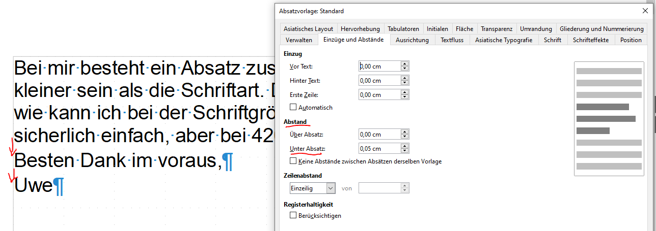

Guten Abend zusammen!
Bei mir besteht ein Absatz zusätzlich aus einer Leerzeile. Um Platz im Buch zu sparen, sollte diese kleiner sein als die Schriftart. Die Leerzeile zu vergrößern, ist kein Problem im Kontextmenue, aber wie kann ich bei der Schriftgröße 11 die Leerzeile auf Schriftgröße 8 bekommen? Manuell sicherlich einfach, aber bei 420 Seiten verdammt viel Arbeit.

lasse Leerzeilen weg und ändere in der Standard-Absatzvorlage den Abstand "unter dem Absatz" so wie du es benötigst.

Vielen Dank F3K Total!
Dein Tipp funktioniert Klasse! Nur- ich muss auf etwa 420 Seiten alle Leerzeilen löschen,
viel Arbeit. Hast du dafür auch einen Tipp?

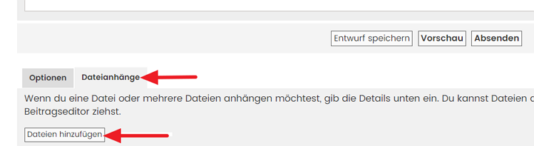

Ist denn unter weitere Optionen, im Dialogfenster Suchen & Ersetzen, ein Haken bei
Bild 1.png (3.15 KiB) 4855 mal betrachtet
gesetzt?
