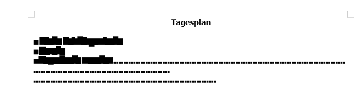

Vorweg, ich nutze LibreOffice in Windows 10 Pro 64-Bit.
LibreOffice Version: 6.3.5.2 (x64)
Schon seit einigen Versionen weißt der Writer bei mir ein seltsames Verhalten auf.
Die Phänomene können beim Öffnen und auch beim Schreiben eines Dokuments auftreten.
Zur Verdeutlichung habe ich anhand eines Textbeispiels einige Screenshots gemacht.

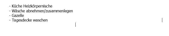

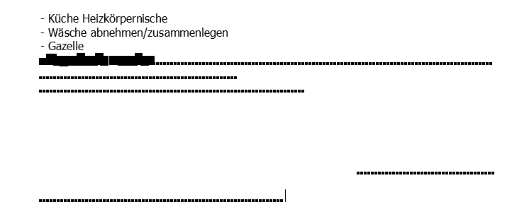

In der Regel verschwinden die schwarzen Flächen bzw. Punkte nach wenigen Sekunden, manchmal muss man aber auch erst den Cursor an den rechten Rand der entsprechenden Zeile setzen und dann einmal Backspace drücken.
Anschließend ist alles übersät mit nicht blinkenden Cursors, so wie im letzten Bild.
Ich bin mir etwas unsicher, ob das so sein sollte ...!?

Offenbar hat hier auch niemand eine Idee, es wundert mich nur, dass ich scheinbar der einzige mit diesem Problem bin.
Für mich sieht das nach einem massiven Bug aus.
Dann muss ich wohl wieder OpenOffice nutzen, da treten solche Phänomene zumindest nicht auf.

Ein Bug kann es ja dann nicht sein, wenn das Problem nur bei Dir auftritt.
Glark hat geschrieben: ↑
Do 19. Mär 2020, 15:07
Schon seit einigen Versionen weist der Writer bei mir ein seltsames Verhalten auf.
Deutet eher darauf hin das mit Deinem LibreOffice Benutzerprofil (seit einigen Versionen) etwas nicht in Ordnung ist.

Guter Tipp, es lag tatsächlich am Benutzerprofil, die Probleme treten jetzt nicht mehr auf.
Gruß und Dank
