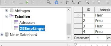

Eine Anleitung zum Löschen einer Datenquelle:
  1. In Writer Menü Ansicht --> Datenquellen
  2. HIer die Datenquelle (Tabelle) auswählen:
    Datenquelle löschen_01.JPG (17.03 KiB) 8281 mal betrachtet
  3. MIt Rechtsklick Kontextmenü aufrufen und auf "Verbindung schließen" klicken.
Ich bin gespannt auf Deine Resonanz ;)
