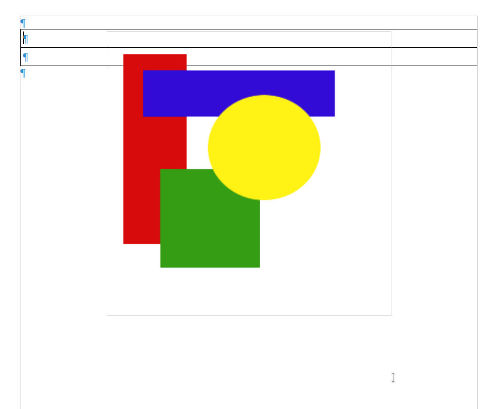

Mit "Insert -> Image" kann ich eine Grafik in mein Dokument einfügen.
Nun möchte ich diese Grafik aber in einer Tabellezelle haben, und dort drin soll sie horizontal zentriert sein.
Leider sehe ich aber keinen Anker, der mir beim Verschieben helfen würde. Ich weiss deshalb nicht, wo ich die Grafik hin verschiebe und arbeite damit quasi "blind". Mit "Anchor -> As Character" kann ich die Grafik mit Copy/Paste in die Tabellenzelle verschieben. Wenn ich jetzt aber den Anker auf "Paragraph" ändere, springt die Grafik aus der Tabellenzelle wieder raus, anstatt an den Textabschnitt in der Zelle gebunden zu bleiben.
Meine Fragen:
1) wie sehe ich, wo der Anker genau ist?
2) wieso springt die Grafik aus der Tabellenzelle wieder raus, wenn ich den Anker auf "Paragraph" umschalte?

Ja, schon, aber das Bild ist dann nicht an den Abschnitt in der Tabellenzelle gebunden, bzw ragt darüber hinaus.
Und wenn ich das Bild rumschiebe, sehe ich die Position des Ankers nicht. Es ist so fast unmöglich, ein Bild, welches ausserhalb der Tabelle ist, in eine bestimmte Zelle hineinzuschieben.
