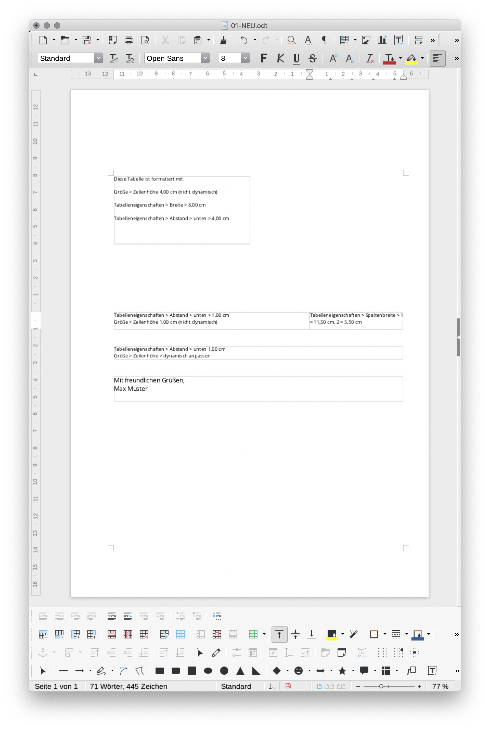

Hier der Upload... (mit Screenshot, nach dem Speichern und erneut öffnen ist alles wieder dahin)

ich kann nur feststellen, dass die Datei bei mir auch so merkwürdig rauskommt. Was mir noch auffällt, ist, dass 2 PNG-Dateien integriert sind, die aber nicht auftauchen. Das erklärt auch den hohen Speicherbedarf der Datei. Man findet das heraus, indem man die Datei nach ZIP umbenennt und dann mit einem Packprogramm öffnet.
Das Phänomen selbst (Writer "sammelt" Bilder für den Seitenhintergrund und löscht sie bei Nichtgebrauch nicht mehr) ist ein Bug, der hoffentlich irgendwann wieder behoben sein wird.
Eine weitere Erklärung für dieses Verhalten kann ich nicht geben, die Betrachtung der CONTENT.XML brachte aus meiner Sicht nichts Auffälliges. Aber dafür bin ich nun gewiss kein Experte.
Mein Vorschlag: Office-Benutzerverzeichnis umbenennen/löschen, vielleicht hilft diese Brachialmethode hier auch. Info z.B. hier: https://wiki.documentfoundation.org/UserProfile/de
