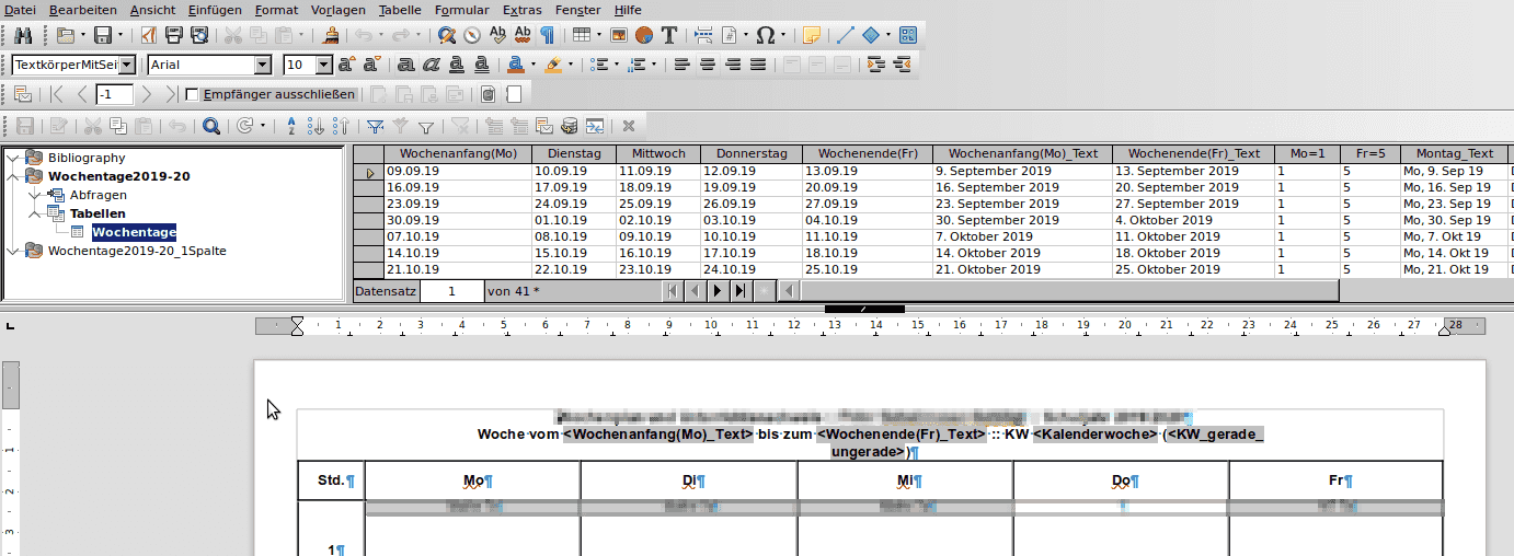

Menü Ansicht | Datenquellen
bzw.
STRG+UMSCHALT+F4
zeigt bei dir nicht die aktuell zur Verfügung stehenden Datenquellen?
Wenn ich mein letztes Serienbriefdokument öffne und dann die Datenquellen einblende, wird sofort (STRG+UMSCHALT+F4) die dazu verwendete (Daten-) Tabelle gezeigt... siehe Screenshot.

... exakt das ist das Problem. Bei mir erscheinen oben, über dem Serienbrief, links ein kleines und daneben rechts ein großes LEERES rechteckiges Feld, ohne jede Beschriftung und ohne jeden Inhalt.
Mit Strg+Umschalt+f4 kann ich diese beiden LEEREN Felder ein- oder wieder ausblenden,
Und genau deshalb muss ich jedes Mal die in meiner Ursprungsfrage aufgelistete ellenlange Prozedur durchlaufen, was auf Dauer "nervt" ....
