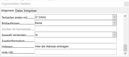

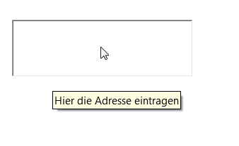

sind Tooltips als Hilfe nicht geeignet? Sieht im Dokument dann so aus:

Danke für die Antwort.
Als Notlösung werde ich es sicher auch so machen. Es wird am Ende ein PDF und da halte ich das mit den Tooltips für suboptimal. Wenn das dann jemand z.B. am Tablet oder Smartphone ausfüllt, fährt die Person ja nicht mit der Maus über die Felder.
