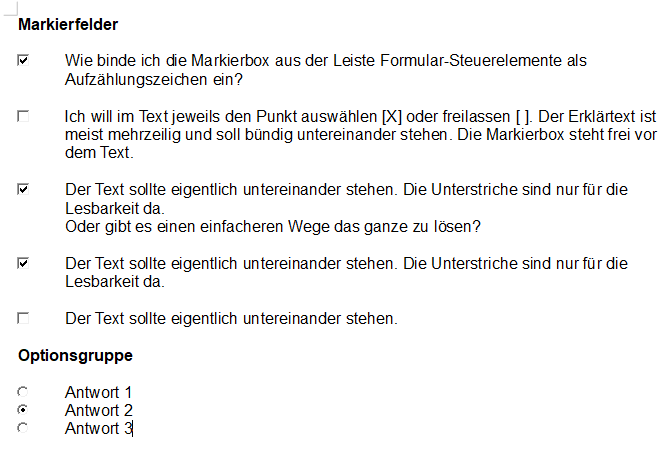

wenn du anklickbare Steuerelemente nutzen möchtest, musst du sie auch verwenden. Ich sehe egentlich kein Problem.
Anbei ein Beispiel, in das ich auch noch eine Optionsgruppe gelegt habe, da kann man zwischen drei Antworten wählen.
Ein Markierfeld, einmal am ersten eingezogenen Absatz verankert, und dann richtig positioniert, kannst du per copy -> Cursor an den Anfang des eingezogenen Absatzes -> paste, recht schnell vervielfachen und an der exakt richtigen Stelle einfügen. Gruß R
