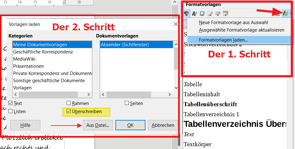

habe das mal getestet, wenn die Vorlagen identische Namen haben werden die Einstellungen der "alten Datei" nicht übernommen.
Du kannst aber die Vorlagen der "alten Datei" importieren.
Bild 2.png (42.2 KiB) 3356 mal betrachtet

funktioniert im Prinzip so, aber ich musste ein bisschen experimentieren, damit meine eigenen importierten formate auch in dem formate-dropdown oben links angezeigt werden.
