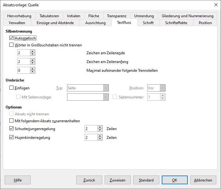

ich habe einen Text, welcher etwa so aussieht:
Text Text Text Text Text Text Text
Quellenangabe
Die Quellenangabe bezieht sich auf den oberen Text, wird aber leider auf der nächsten Seite angezeigt. Sie soll aber direkt unter dem Text erscheinen.
Kann mir da jemand einen Tipp geben?
Hilfe bei Formatvorlage
- 3.jpg (70.23 KiB) 3373 mal betrachtet

Re: Hilfe bei Formatvorlage
Ich würde das mit zwei Absatzformaten machen einmal TextText einmal Quelle.
In TextText nutzt Du dann die in Deinem Screenshot sichtbare Option "mit dem Folgeabsatz zusammenhalten".
Ob man Quelle dann noch als Folgeformat von TextText registriert hängt von der Häufigkeit der Kombination ab...
Mfg, Jörn
Mfg, Jörn
