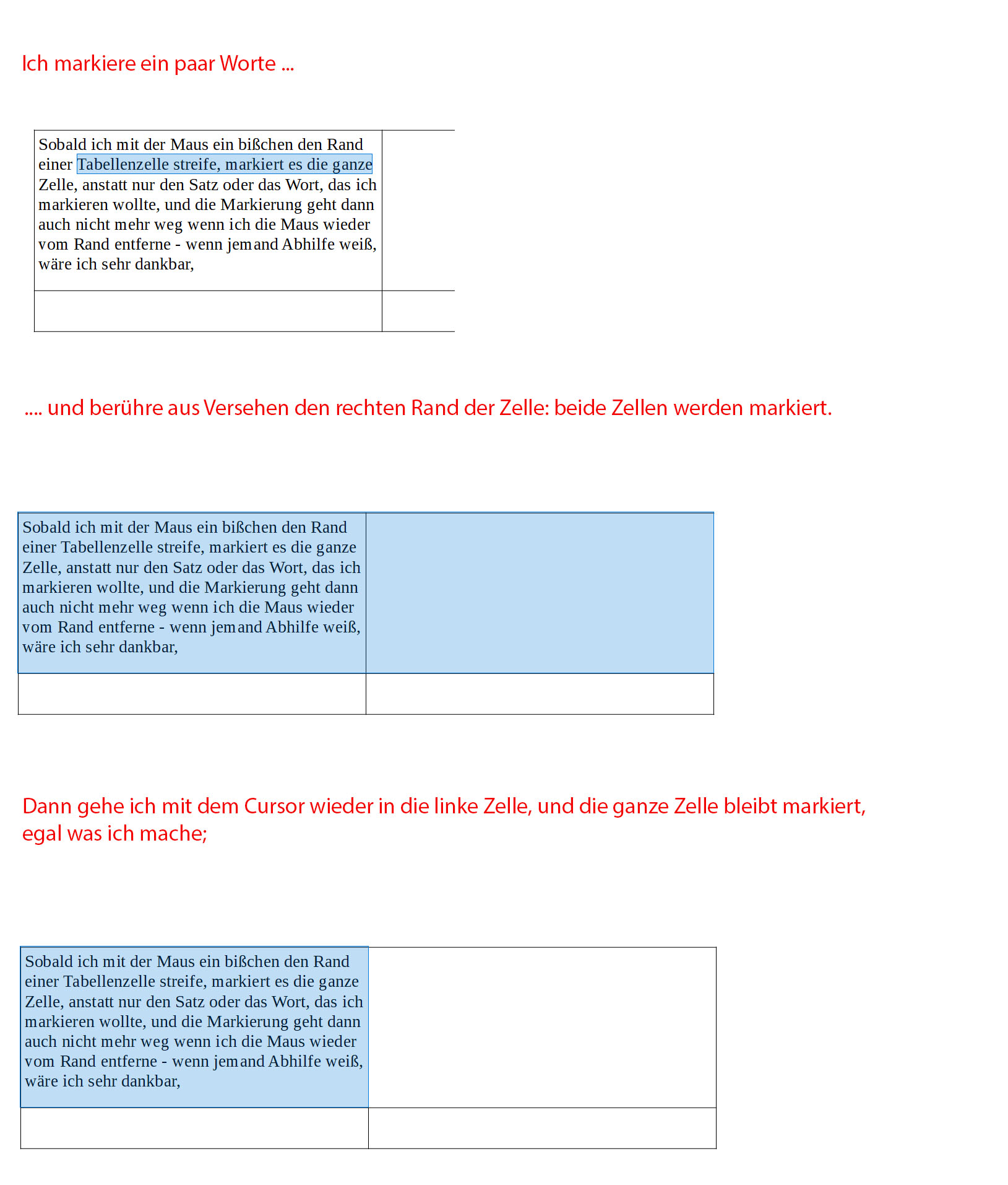

Sobald ich mit der Maus ein bißchen den Rand einer Tabellenzelle streife, markiert es die ganze Zelle, anstatt nur den Satz oder das Wort, das ich markieren wollte, und die Markierung geht dann auch nicht mehr weg wenn ich die Maus wieder vom Rand entferne - wenn jemand Abhilfe weiß, wäre ich sehr dankbar,

Anbei ein screenshot, ich habe die von dir eingestellte Datei verwendet, Craig,
viele Grüße
Aki

2. Ich kann Deinen Screenshot bei mir nicht nachvollziehen. Wenn ich auf den rechten Rand der linken Zelle mit der Maus gehe, kommt ein Doppelpfeil, der mir symbolisiert, dass ich die Grenze verschieben kann. Dasselbe geschieht beim rechten Rand der rechten Zelle (=Tabellengrenze). Nichts mit Markierung ganzer Zellen. Außderdem stört mich bei deiner Schilderung und Darstellung, dass du den Hintergrund markierst, nicht den gesamten Text.
