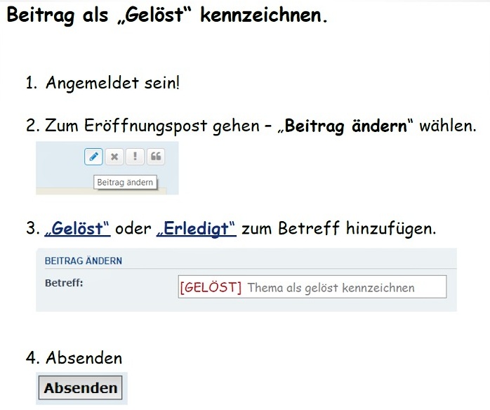

Ich bin neu im Forum. Wie kann ich diese Einträge als gelöst markieren. Habe dazu keine Information gefunden.
Danke für eine Antwort.
Re: mehrere Stichwortverzeichnisse in einem Dokument
Verfasst: Mi 24. Jun 2020, 09:40
von redeagle56
das geht so:
Gelöst OO & LO.jpg (75.19 KiB) 3322 mal betrachtet
MfG Günter
