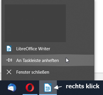

noch bequemer ist es neue Dokumente über die Taskleiste zu öffnen.
Neues Dokument öffnen und wie folgt an die Taskleiste anheften.
Bild 1.png (44.4 KiB) 3096 mal betrachtet
