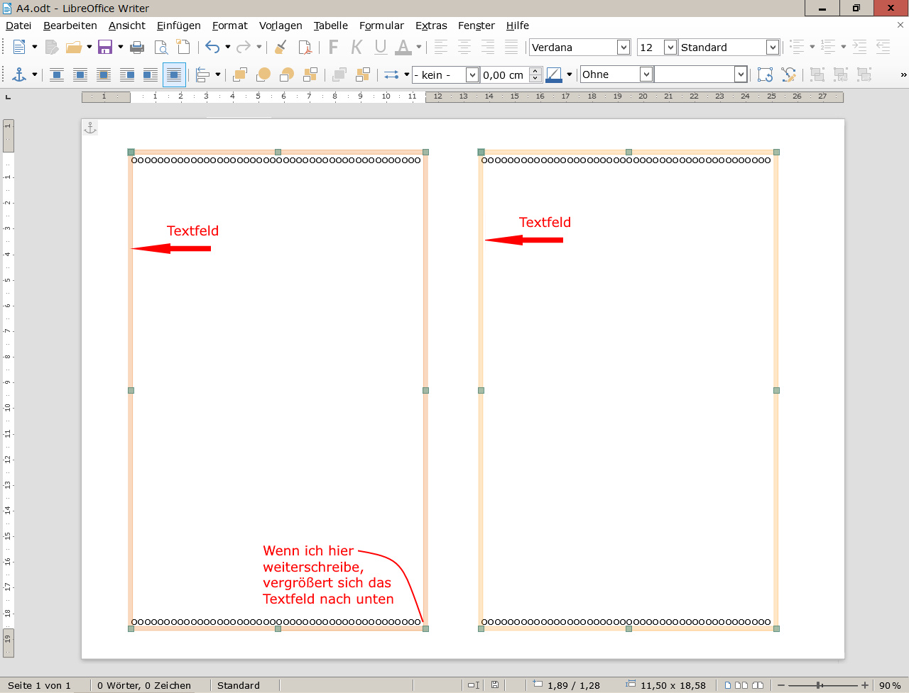

Würde gerne die beiden Textfelder gegen Größenänderung sperren, falls das geht.
Habe schon geschaut, aber nichts finden können.
Es gibt zwar eine Einstellung, die aber nur verhindert, dass manuell die Position und die Größe geschützt wird.
Wenn ich aber in diesem Textfeld bis zum unteren Rand schreibe und es beginnt eine nächste Zeile, vergrößert sich auch das Textfeld.
Das sollte nicht so sein. Dann sollte in dem nächsten Textfeld weiter geschrieben werden.
Beispiel im Anhang.

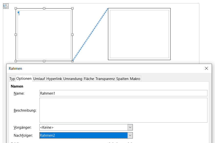

nimm Textrahmen (Einfügen → Rahmen → Rahmen oder Rahmen interaktiv [lässt sich aufziehen wie ein Textfeld]) die können miteinander verknüpft/verkettet werden.

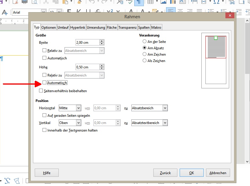

bei den Rahmeneigenschaften den Haken bei "Automatisch" rausmachen.
Lies dir auch das durch
viewtopic.php?f=5&t=32026
Norre
Beiträge: 3665
Re: Textfeld sperren gegen Größenänderung
Beitrag von Mondblatt24 » Do 30. Jul 2020, 19:51
Bitsy hat geschrieben: ↑
Do 30. Jul 2020, 17:13
Mit einem Rahmen verhält es sich genauso wie beschrieben. Nutzt mir nichts.
Bei verketteten Rahmen ganz bestimmt nicht.
