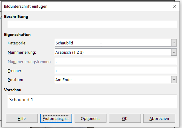

Moin zusammen,
ich habe eine Bildbeschriftung eingefügt. Nun möchte ich gern in das Menü zurück, in dem ich diverse Dinge dazu einstellen kann.
bildbeschriftung menü.png (13.51 KiB) 2506 mal betrachtet
Wie bewerkstellige ich das?
Möchte z. B., dass es Bild statt Schaubild heißt. Außerdem probieren, die Position zu ändern etc.
Danke und Grüße
Elke

kauplon hat geschrieben: ↑
Fr 21. Aug 2020, 10:56
Rechtsklick auf den Rahmen | Beschriftung einfügen
Meinst du damit, Beschriftung oberhalb/unterhalb des Bildes? Das ist in den Optionen zu finden. Aus der Hilfe: Position
Fügt die Beschriftung unterhalb beziehungsweise oberhalb des ausgewählten Elements ein. Diese Option ist nur für bestimmte Objekttypen verfügbar.

Danke erstmal für die Antwort. Irgendwie komme ich damit nicht klar. Zumal ich jetzt nochmal ein paar Tage nicht am Rechner war und wieder vergessen habe, was ich wie schonmal gefunden/geschafft hatte.
Ich kann Beschriftung einfügen, aber schon eingefügte bearbeiten, das habe ich nicht gefunden. Kann dann nochmal eine Beschriftung einfügen und dann die vorherige löschen...

Beitrag von Pit Zyclade » Mo 31. Aug 2020, 11:54
Das erstgenannte Problem, Schaubild anstatt Bild kannst du durch Bearbeten lösen. Der Haken ist nur, dass die Weiter-Zählung an den Begriff gebunden ist und Mischeffekte entstehen. Auch ich habe mal so etwas nachträglich, aber noch vor Abschluß des Ganzen, lösen wollen. Dann hatte ich zwei Zählungen, eine für Schaubild (was ich doch bearbeitet hatte) und eine für Bild, für die danach richtige automatische Beschriftung.
Es lohnt ich daher immer, noch mal mit dem Einfügen der Bilder von vorne nach der Korrektur der Einstellung der automatische Beschriftung anzufangen, Stück für Stück. Also als erstes:
1. Extras -> Optionen -> LO Writer -> automtische Beschriftung -> LO Writer Bild: Ankreuzen / Kategorie: "Bild" eingeben / die anderen Dinge wie gewünscht, d.h. Position: am Ende ->Ok
2. Die Bilder sind verfügbar??? Wo?
3. Das allererste Bild aufsuchen, die Bildbeschreibung kopieren -> Bild samt allen Rahmen löschen -> Bild neu einfügen -> die Bild-Numerierung und -benennung prüfen -> Bildbeschriftung einfügen
4. Jedes weiteres Bild genauso Schritt-für-Schritt
Fertich...
