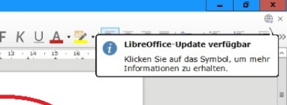

[GELÖST] Benachrichtigung über Update deaktivieren
Beitrag von Bitsy » Fr 4. Sep 2020, 15:51
Wie kann ich diese Benachrichtigung über ein vorhandenes Update deaktivieren?
Diese Anleitung beschreibt es zwar, aber den Punkt in der Einstellung gibt es nicht.
https://tuhlteim.de/libreoffice-updates ... figuration

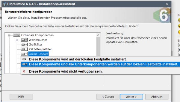

Weiter geht's:
  1. Beende alle LibreOffice-Applikationen
  2. Rechtsklick auf das Windows-Startmenü-Symbol
  3. Wähle ganz oben die Option "App und Feartures"
  4. Im sich öffnenden Fenster suchst Du nach Deiner LibreOffice-Version
  5. Klicke darauf, dann erscheint der Button "Ändern". Diesen betätigen.
  6. Es öffnet sich der LibreOffice-Installations-Assistent.
    Betätige den Button "Weiter"
  7. In der Programmverwaltung wählst Du
    • die Option "Ändern"
    • Betätige den Button "Weiter"
  8. Benutzerdefinierte Konfiguration:
    • auf das Pluszeichen vor der Option "Optionale Komponenten" klicken
    • Suche nun "Online-Update" und klicke auf den kleine schwarzen, nach unten zeigenden Pfeil.
      Dann wie im Screenshot auswählen:
      Benutzer Komponenten.jpg (38.4 KiB) 5374 mal betrachtet
    • Im Fenster "Dateityp":
    • Im Fenster "Bereit, das Programm zu ändern":
      Betätige den Button "Installieren"
    • Betätige den Button "Beenden"
    • Starte Deinen Rechner neu, auch wenn dazu keine Aufforderung erfolgte.
    Jetzt bin ich gespannt, ob dies funktioniert hat :)

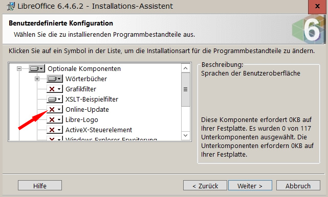

Bitsy
Beiträge: 104
Registriert: Di 16. Jul 2019, 18:42
Re: Benachrichtigung über Update deaktivieren
Beitrag von Bitsy » Fr 4. Sep 2020, 19:08
Hat mir doch keine Ruhe gelassen.
Habe das testweise bei meinem Rechner über die Systemsteuerung aufgerufen.
Ist also nicht installiert.
Ich habe in der ersten Beschreibung einen Fehler gemacht.
Es geht um einen Rechner, auf den ich im Moment keinen Zugriff habe. Was ich hier gepostet habe, stammt von meinem Rechner.
Und ich wollte wissen, wo ich diese Update-Option deaktivieren kann. Jetzt weiß ich es. Ich muss dann bei dem betroffenen Rechner die Online-Update Funktion deinstallieren.
Sollte ich deine beschriebene Vorgehensweise mit dem Ordner user trotzdem durchführen, oder reicht es, wenn ich diese Update-Option so deinstalliere wie beschrieben?
Großes Sorry, wollte keine Verwirrung stiften.
Ich melde mich auf jeden Fall nächste Woche, wenn ich Zugriff auf den betroffenen Rechner habe.
