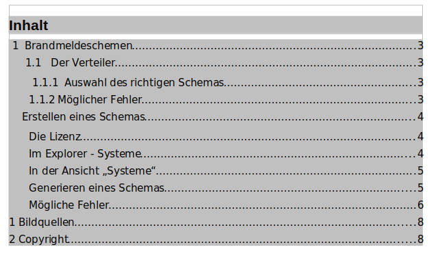

ich habe in Writer mehrere kleine Dokumentationen erstellt.
Da das Design der verschiedenen Dokumente ist jedesmal ein anderes - das will ich ändern.
Ich habe schon Überschriften mit "Überschrift 1", "Überschrift 2" und "Überschrift 3" erstellt.
Jetzt möchte ich aber auch noch eine Nummerierung da rein haben.
Wie man auf dem Bild sieht, habe ich das für einen Teil hinbekommen.
Leider stimmen aber die Zeilenabstände und Einrückungen im oberen Teil nicht und unter 1.1.2 bekomme ich keinen Punkt 2.1 und folgende eingetragen.
Welches ist der einfachste und schnellste Weg , entsprechend des Überschriften-Typs die Nummerierung hinzubekommen?
Gruß HEiko

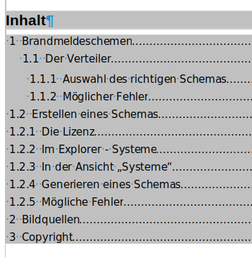

Ich habe jetzt erst alle Überschriften manuell auf ein "Überschrift 1" gesetzt und dann mittels "Navigator" die Ebenen entsprechen verschoben.
Von der Nummerierung her klappt es jetzt, aber die Darstellung im Dokument und Inhaltsverzeichnis stimmen nicht.
Die Ursache dafür finde ich nicht.
Steuerzeichen habe ich an und finde keine falschen Zeichen.
Noch irgendwelche Ideen?

die aufgeführten Punkte habe ich gestern schon bearbeitet.
Das Problem scheint ein ganz anderes gewesen zu sein.
Ursprünglich war es ein MS-Word-Dokument und das habe ich eingeladen und als ODF abgespeichert.
Danach habe ich angefangen es zu bearbeiten.
Im Cache oder sonst wo, muss aber noch MS irgendwas abgelegt haben.
Nach dem ich heute morgen das Dokument nochmal geöffnet habe, konnte ich das alles so formatieren und einrichten, wie ich das wollte.
Die Änderungen werden immer erst dann übernommen, wenn man z.B. einmal von "Überschrift 1" zu "Überschrift 2" wechselt und dann zurück. Extras/Aktualisieren/Alles - funktioniert in dem Fall bei mir auch nicht. Aber das sollte ich in einem anderen Thema klären.
