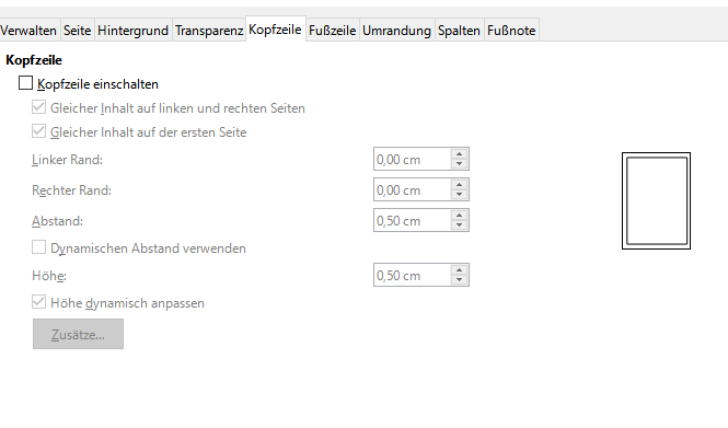

irgendwie verstehen wir uns wohl nicht richtig, früher konnte ich znter Kopf7Fußzeile ein Menü aufklappe und für Kopf und Fuß jeweils drei getrennte, (links, mitte, rechts,) eingeben, dabei konnte man die Eingabedaten aus einer Liste, Pfad, Datum, Sete, Seite von u.s.w. eingeben.
Warum ist diese Funktion gekillt worden? kann bei meinen alten Dokumenten auch keine Kopf/Fußzeilen mehr finfen, Sorry, will ich aber wiederhaben!
Kann ich hier das alte mebü einstellen, Wie?
Screenshot 2020-09-28 172747.png (15.05 KiB) 3834 mal betrachtet

Du hast doch schon den Screenshot hier in deinem vorigen Beitrag geliefert. Aktiviere (klicke an) das leere Quadrat [x]Kopfzeile einschalten.
Weiteres ist nahezu (!) selbsterklärend, sollte Fragen offen bleiben, dann bitte detailliert nachfragen... - Ciao
