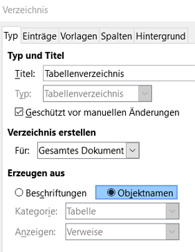

Ich hätte aber gern im Tabellenverzeichnis Links zu den Anfängen der Tabellen, möchte die Beschriftungen aber trotzdem unter den Tabellen stehen haben. Geht das?
Geht.
Bild-4 2020-10-03 08 19 55.png (34.44 KiB) 1748 mal betrachtet
Sprungziel für den Hyperlink ist dann die erste Zelle der Tabelle.
Allerdings müsstest Du ggf. in den Eigenschaften der Tabellen die Namen der jeweiligen Tabelle ändern, warum siehst Du beim Ausprobieren.

Beitrag von Li_2307 » Sa 3. Okt 2020, 14:17
Hallo Peter,
Danke für den Tipp. Das funktioniert tatsächlich. Es hat aber (für meine Anwendung) zwei Nachteile:
1. Der Name der Tabelle darf keine Leerzeichen enthalten
2. Es werden alle Tabellen im Dokument in das Verzeichnis aufgenommen. Auch solche die für mich nicht erwähnenswert sind, weil sie einfach im Text integriert sind. Deshalb habe ich nur bei den Tabellen, die ich im Verzeichnis sehen will, eine Bezeichnung hinzugefügt.
Dann werde ich wohl doch die Bezeichnungen am Anfang der Tabelle machen müssen...
