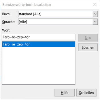

ich benutze Libreoffice Version: 6.4.6.2 meist mit großem Vergnügen, aber das Wort "Farbrezeptor" will es bei mir nicht richtig trennen. Libreoffice trennt Far-brezeptor, ich möchte gerne Farb-rezeptor. Das habe ich auch ins Wörterbuch eingetragen: Farb=re=zep=tor, trotzdem bleibt Libreoffice bei seiner unkonventionellen Trennung.

Vielen Dank für Ihre Mühe! Ich habe jetzt Farb=re=zep=tor-Ty=pen dem Wörterbuch hinzugefügt, und jetzt erfolgt keine falsche Trennung mehr. Damit ist das Problem für mich erledigt.

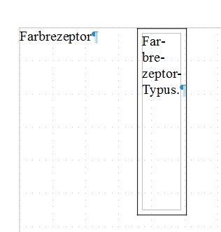

Wie könnt ihr bei der Testung so schnell feststellen, wo oder wann die Trennung eines Wortes erfolgt?
Ich habe den gesamten Text als deutsch festgelegt...
Mit ist aufgefallen, dass unter Linguistik im "Standard"wörterbuch "alle" nur 14 Worter enthalten waren, davon keines mit = versehen war.
Nun habe ich Farb=re=zep=tor hinzugefügt (folglich 15) und seither wird Farbrezeptor in einem Textrahmen, dessen Grenzen ich verkleinere, NICHT mehr richtig getrennt. Vorher war es besser!
Habt ihr eine Erklärung, was da und wie zusammenspielt. Offenbar sind da andere Worterbücher am Werk.

  • Ohne irgendwelche Änderungen oder Ergänzungen kann ich THs Erfahrungen bestätigen. Mein gestriger Tipp mit dem Einfügen eines weichen Trennzeichens ist zwar nicht falsch, beseitigt aber - bei entsprechend eingestellter Zeilenlänge - nicht die bizarre Trennung "Far-brezeptor".
  • Trage ich nun aber "Farb=re=zep=tor" ins Wörterbuch ein, dann wird nur noch an den markierten Stellen getrennt, unabhängig von der Zeilenlänge.

Wie probiert ihr die Trennung am schnellsten?
Ich kann trotz Farb=re=zep=tor im Wörterbuch keine gute Trennung erreichen.
