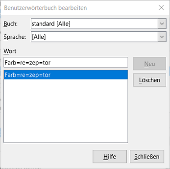

Vielen Dank! Leider beharrt LO bei Einfügung eines solchen weichen Trennzeichens auf seiner Trennung. Es erscheint ein graues Kästchen dort, wo ich Strg+- einfüge, die Trennung erfolgt nach wie vor falsch. Auf welcher Grundlage trennt den Libreoffice, die entsprechenden (falschen) Trennmuster müssen sich doch irgendwo ändern lassen?
Re: Falsche Silbentrennung verbessern
Verfasst: Mi 14. Okt 2020, 16:56
bei mir wird getrennt wie ich es eingegeben habe.

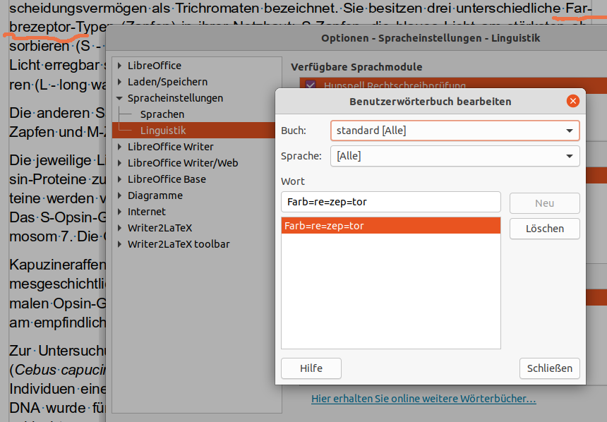

von TH@Libreoffice
Vielen Dank, aber wie der Screenshot bei mir zeigt habe ich das auch bereits eingestellt - ohne Erfolg, wie man im Hintergrund unterstrichen sieht. Selbstverständlich ist auch die Dokumentensprache Deutsch eingestellt.

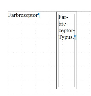

Wie probiert ihr die Trennung am schnellsten?
Ich kann trotz Farb=re=zep=tor im Wörterbuch keine gute Trennung erreichen.
Farbrezeptor.odt
(9.46 KiB) 228-mal heruntergeladen
