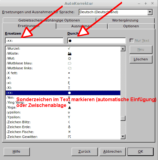

Wenn du in Libreoffice unbedingt den "einfachen Weg" für die Eingabe von Sonderzeichen suchst, die du immer wieder brauchst, dann kannst du das auch in der Autokorrektur definieren (Problem: nicht jeder Font hat die gleiche Zeichenzuordnung).
Beispiele (frei gewählt, kannst du jederzeit mit deinem Libreoffice nachvollziehen):
:xx: erzeugt Bullet ● (kein folgendes Leerzeichen nötig)
oder
xx und folgendes Leerzeichen erzeugt Bullet ●
