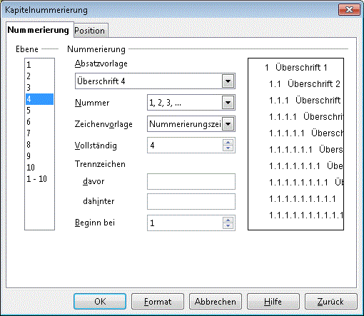

Hallo Discipuli,
was ist unter Extras/Kapitelnummerierung eingetragen ? Ich glaube, dass Du den falschen Ansatz verfolgst. Siehe http://www.ooowiki.de/KapitelNummerieru ... eWriter%29.
Unter Extras/Kapitelnummerierung müsste es z. B. so aussehen:

Re: Gleiderungseben 4 no ok verstanden
Beitrag von discipuli » Sa 28. Mai 2011, 10:03
Danke für den Hinweis. Etwas kompliziert, aber es geht,
Enfacher wäre es unter Absatzvorlage die Kapitelgliederung unterzubringen.
Für die Programmierer vielleicht nicht aber für den User
