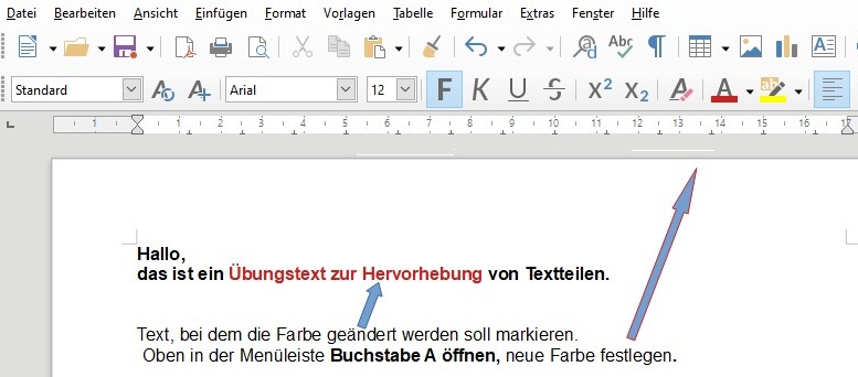

siehe Grafik.
Farbe ändern.jpg (77.8 KiB) 4990 mal betrachtet
MfG Günter

Lieber Günter,
danke, aber da bist du auf dem falschen Dampfer; das Problem mit dem Auswechseln der Schriftfarbe hatte ich bereits vor einiger Zeit hier aufgeworfen. Hier geht es aber um die farbliche Hervorhebung eines Wortes, einer Phrase usw., also um das, was man auf Papier mit einem Marker macht.
redeagle56 hat geschrieben: ↑
So 15. Nov 2020, 20:12
siehe Grafik.
Mau

von redeagle56
rechts neben dem A für die Schriftfarbe kann man die Hervorhebungsfarbe einstellen.
Einfacher geht's nicht.
MfG Günter
