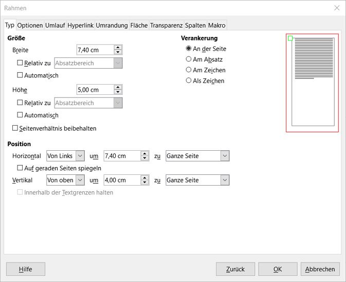

3. Einfügen → Rahmen (Maße und Position siehe Screenshot)
Bild-6 2020-11-22 16 52 05.png (59.47 KiB) 5648 mal betrachtet

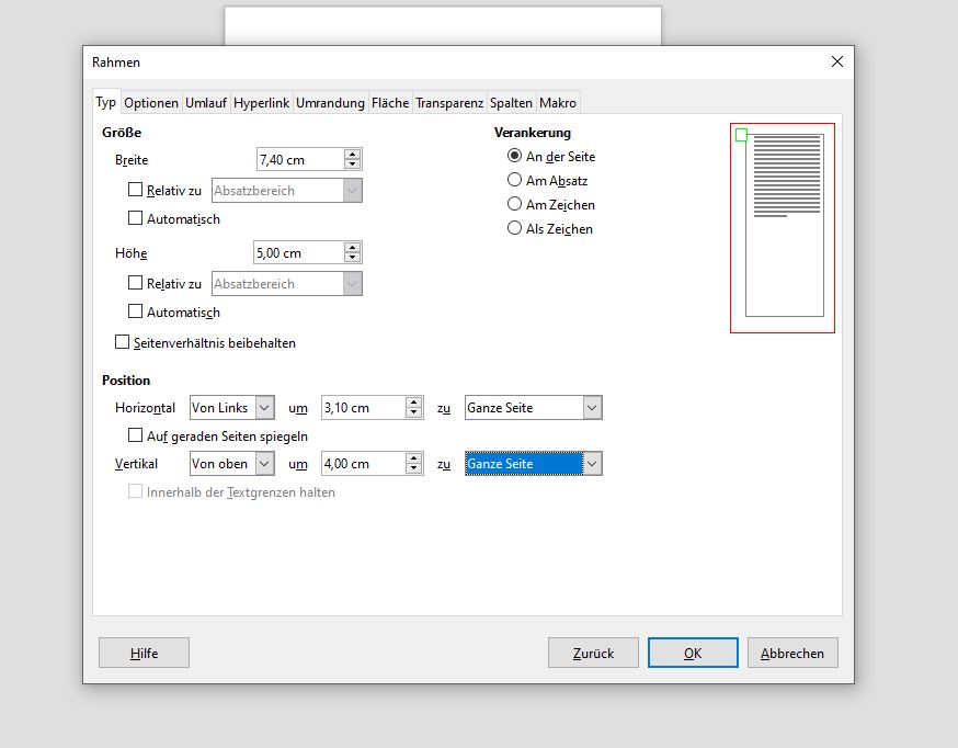

da habe ich ja einiges falsch gemacht. OK, die Datei Postkarten Variante.odt ist ja keine Vorlage mehr, ist ja schon eine Textdatei, wenn ich das richtig verstehe. Ich versuche jetzt nach deinen Vorgaben eine Vorlage zu machen und als "Dokumentvorlage speichern" und das wars? Jetzt habe ich das probiert, bis zum Rahmen bin ich gekommen, da springt dann eine Eingabe von 7,4 auf 3,1. Siehe Screenshot
2020-11-22 18_47_27-Window.jpg (54.71 KiB) 5637 mal betrachtet
2020-11-22 18_41_04-Window.jpg (18.27 KiB) 5637 mal betrachtet
Was mache ich da falsch?

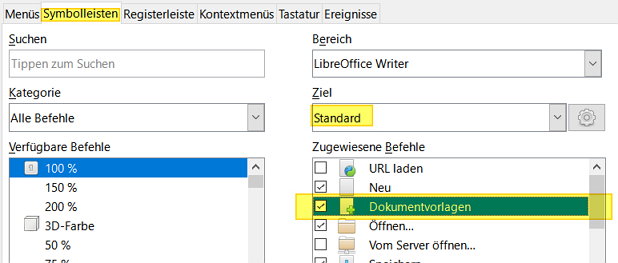

Zugriff hast Du auf die Vorlagen über Datei → Neu → Vorlagen… (Strg+Umschalt+N)
Oder noch besser füge den Befehl Dokumentvorlagen der Symbolleiste Standard hinzu (Extras → Anpassen → Register: Symbolleisten → Ziel: Standard).
Nichts, bis auf die Seitenausrichtung, QUERFORMAT statt HOCHFORMAT wäre richtig gewesen.
