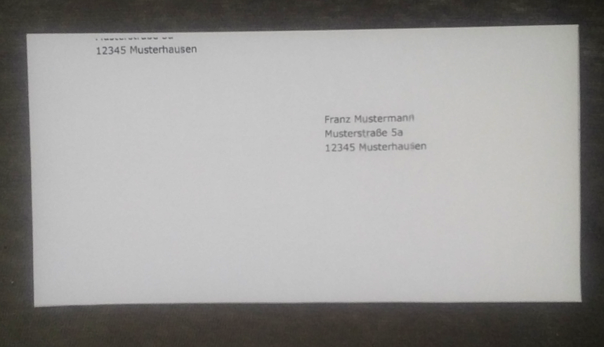

das Thema wurde hier durchaus schon angesprochen, aber ich hab da noch Fragen zu.
Über Einfügen => Briefumschlag kann man sich eine "Schablone" für einen DIN Lang Umschlag basteln.
Diese Vorlage erscheint dann im Querformat auf dem Bildschirm.
Jetzt ist DIN L aber etwas breiter als A4 und ich geh davon aus, dass mein Epson BX305F DIN L quer gar nicht einziehen kann, sondern nur hochkant.
Wie krieg ich das nun zusammen, dass ich auf dem Bildschirm die Vorlage im Querformat ausfülle, LO dann aber am Ende das Dokument hochkant an den Drucker übergibt?
Gibt es überhaupt Drucker, die DIN L tatsächlich quer einziehen können?
Hab hier LO 6.4.5.2 am Start.
DIN Lang Umschläge bedrucken

Re: DIN Lang Umschläge bedrucken
So hab ich das auch gemacht, am Bildschirm sah das auch korrekt aus.
In den Druckereinstellungen auch DIN L eingestellt.
Der Ausdruck sah dann doch etwas kaputt aus, der Absender ist im Ausdruck hochgerutscht, hab mal ein Bild angehängt.
Kann das an einer falschen Druckereinzug-Einstellung liegen?
Mein Drucker hat einen Papiereinzug hinten, keine Kassette.
Da werd ich wohl probieren müssen...
