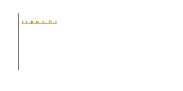

Hallo Leute,
ich arbeite seit Neustem mit dem Libre Office Writer und beim Bearbeiten eines Dokuments habe ich versehentlich durch eine unbekannte Tastenkombination diese komische Formatierung eingestellt.
download/file.php?mode=view&id=11041
Ich kann leider absolut nicht erkennen, wie ich sie wieder ausstellen kann. Wenn ich beispielsweise die Schriftfarbe auf schwarz stellen will passiert gar nichts. Ich kann auch nirgends auf der Benutzeroberfläche erkennen, dass irgendetwas anders eingestellt ist wie vorher. Ich hoffe jemand kann mir aus der Patsche helfen.
liebe Grüße Simon

Du hast versehentlich "Änderungen → Aufzeichnen" aktiviert:
z.B. so:
[STRG]+[Umschalt]+[c]
oder so:
Menü Bearbeiten → Änderungen → Aufzeichnen

Beitrag von chasb799 » Do 17. Dez 2020, 12:08
Super, vielen Dank dir !
