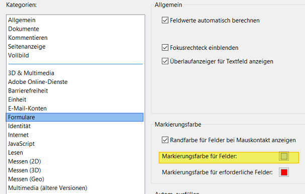

O-Softi hat geschrieben: ↑
Fr 18. Dez 2020, 15:00
zum Kreuz mit dem ungewollt blauen Hintergrund.
Kannst Du ändern in den Einstellungen des Adobe Acrobat DC:
Bearbeiten → Einstellungen
Bild-5 2020-12-18 15 30 39.png (76.02 KiB) 8172 mal betrachtet
Würde ich aber nicht auf Weiß ändern, weil Textfelder im PDF ggf. nicht mehr sichtbar sind.
